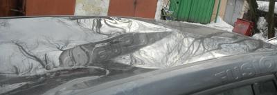

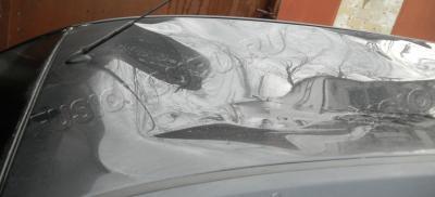

Вот так вот выглядит крыша.
Мнения по поводу неё разнятся.
Поделитесь мыслями, резать и ставить новую или тянуть выправлять.
Мне близок вариант рихтовать потому как при замене крыши в таком затратном ремонте покупка стекол будет неизбежна.
Сообщения: 18343
Re: Перевертыш
#27 Сообщение Doc Brown » 18 мар 2013, 23:50
Evgenn писал(а):Поделитесь мыслями
Вытяжка металла сильная. Нужно будет много шпатлевки накладывать. И главное - что с силовыми элементами? Их рихтовать сложно. Если там заметная деформация, лучше срезать и ставить новую. Дороже, но жесткость кузова останется нормальной.

Evgenn

#28 Сообщение Evgenn » 18 мар 2013, 23:59
Doc Brown писал(а):И главное - что с силовыми элементами?
Это я так понимаю вскроется только когда потолок снимут?
Есть фото структурное крыши?
Обшивку потолочную под замену или встанет на место?
Обшивка потолочная отдельно продается? Слышал на примере других машин что жутко дефицитная и дорогая вещь.
Сообщения: 42080
Re: Перевертыш
#29 Сообщение *Casper* » 19 мар 2013, 00:02
Evgenn, простой вопрос.
Стекла целы? Стекла дверей, лобовое и тд.
Если в хлам, то скоре силовуха ушла.
Если потолок не порван, скорее всего встанет на место. Его бы снять, да положить, чтобы выпрямился.

#30 Сообщение Evgenn » 19 мар 2013, 00:11
*Casper* писал(а):Стекла целы? Стекла дверей, лобовое и тд.
Стёкла все целы. Потолок не порван. Летел в огромный сугроб левым бортом перевернулся через левую сторону через крышу и лег на правый борт... фух
Сообщения: 42080
Re: Перевертыш
#31 Сообщение *Casper* » 19 мар 2013, 00:15
Evgenn, скидывай потолок, чтобы мог выпрямиться, будет видно что с крышей в деталях.
Стойки значит целы. Уже хорошо. Может быть лучше будет вытянуть крышу

Сообщения: 1694
Re: Перевертыш
#33 Сообщение дедавова » 19 мар 2013, 03:23
Evgenn,Опыт такого мягкого кульбита у меня есть. Он публично выставлялся.
Между прочим деформации очень похожи у нас
Так вот, по поводу крыши и стекол мой опыт и изучение вопроса абсолютно совпадают с мнением Doc Brown,
Не экономьте на крыше. Она должна быть новой. Это силовой элемент. Однако она у Вас и деформирована сильно. Ее не реально вытянуть.
И почему Вы считаете , что стекла при замене крыши меняются? Совсем не так. Они выклеиваются и могут быть использованы повторно.
Вообще в последнее время кузовные мастера все больше отдают предпочтение замене деталей , а не их рихтовке. Ведь все есть в продаже.
