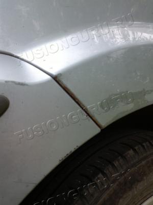

Martovskij писал(а):
Вот такой звиздец приключился с моим фтю... Сколько может стоить устранение такой неприятности?
Коллега по несчастью.... только у меня правый борт... уже красил 2 года назад результат ныне такой же.
Скорее всего дело в "утопленном " крае двери, что по аэродинамике обеспечивает в данной точке точку соприкосновение шлифующей смеси с ЛКП.
Надеюсь заскочить к костоправам и поправить дверь...
Всем Фьюжик хорош, но пулемета явно не хватает... и омывайки фар....

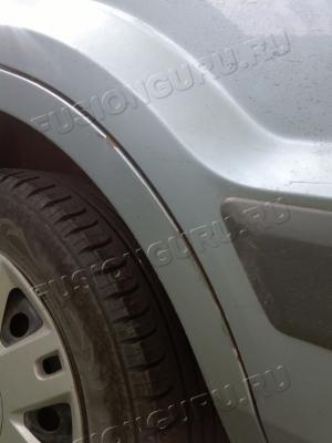

Сообщения: 2330
Re: Кузовной ремонт или "У кого чего болит..."
#182 Сообщение serezhiki » 21 апр 2015, 10:38
У меня тоже арка "отпескоструилась" Буду лечить как погода встанет. После ремонта этого места мудрым человеком предложено забронировать пленкой.
Лечение: зачищаем от грязи (не сшибая цинка!), обезжириваем, обклеиваем место ремонта, дуем грунтом из аэрографа, подсушиваем (согласно инструкции), наносим базу. Лакируем (согласно инструкции). Место не шибко видовое, разделительные участки есть (ребрышки-ступеньки)

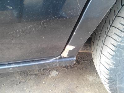

Порог левый по передку тоже "облысел".

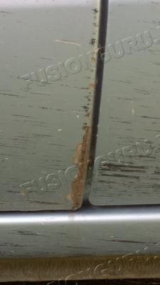

#188 Сообщение Рита » 08 июн 2015, 23:02
подскажите, пожалуйста, технологию локальной покраски, с названиями грунтовок и шпатлевок. в магазинах никто вразумительно не может посоветовать хорошие материалы. покоцаны край двери и край арки по правому боку. пошла ржавчина :( как правильно все сделать, чтобы наподольше???
#189 Сообщение fidel1970 » 08 июн 2015, 23:05
Рита, приветствую на форуме. :hat:
Рита писал(а):покоцаны край двери и край арки по правому боку
Для более точного определения материалов и количества, желательно фото проблемного места.
Рита писал(а):пошла ржавчина
Какого года машинка?

#190 Сообщение Рита » 09 июн 2015, 15:03
Фьюжен 2007 года, МКПП, 1,6 двигатель, "тренд". Купила уже с повреждением ЛКП, было замазано краской, но она облупилась, я не успела сразу заняться. :weep: теперь локти кусаю, но надо остановить хоть сейчас процесс.
Рита, я же поправил фотографии. Зачем переделала? :)
Изучи тему - http://www.fusionguru.ru/forum/viewtopic.php?f=23&t=623
Редакция fidel1970
#191 Сообщение fidel1970 » 09 июн 2015, 15:15
Рита писал(а):2007 года
Странно. :mda:
Похоже что на крыле грунт не родной... ну или была замена после ДТП.
Впрочем, не суть. Придётся крыло полностью перекрашивать. А это уже спецмастерская.
Предварительная стоимость по европейской части России 7000 р.
В гаражах покрасят за половину стоимости.
Если всё же делать самостоятельно, то нужно:

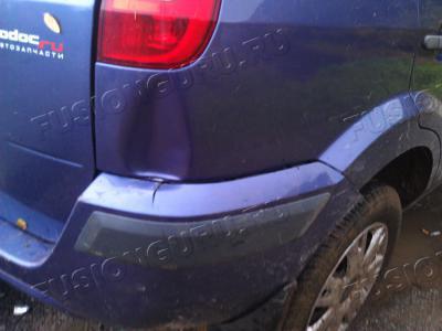

#195 Сообщение SAnat » 08 сен 2015, 13:05
Изнутри подлезти можно сюда?
Или никак самому, надо искать ехать мастеров с присоской?
Бампер сам починю. Радует что краска не пострадала.

#200 Сообщение SAnat » 29 сен 2015, 13:05
Итак объехал всех мастеров, все грят: "мы будем править и краска треснет" , "это не та вмятина, что делается без покраски".
Оно и понятно провозиться долго и методично выравнивая ее и получить меньше денег с клиента, чем при полноценной грунтовке покраске и т.д. никто не хочет.
Запросили в одном 6т. руб. по знакомству, в другом 8т. руб. и кучу времени на подбор краски и перекраску по технологии с переходом.
Кароче как обычно клал я болт на них.
Как обычно колхоз.
Скиданул бампер
Запаял изнутри сеткой трещину, еще надо выравнять будет феном внешний слой и закрасить.
Какие-то дибилы придумали весить бампер на заклепки. Бампер!!! - который расходник и должен сниматься в легкую :shit:
Высверлил шляпки.
Отверстия родные под заклепки на 6.
Взял сверло на 8 и расширил их.
Грунт
Потом окрасил отверстия, тут видны
Далее пистоны дверей ВАзовские отлично встали, заподлицо прям как с завода.
Наконец по человечески.
И висит надежно 3 неделю катаю, и снимается отверткой поддеть и бампер в руках, висит пока только на пистонах. Если хочется вместо ответной части пистона можно загнать во внутрь него шуруп.
Далее вмятина.
Мячики и камеры не годятся, они вытягивают металл по всей области.
Монтажкой или ломом не подлезешь туда, тем более киянкой
Неделю наверное думал как вытягивать, придумал.
Для начала попробовал способ нагревом, нагрел феном и резко компрессором холодным воздухом остужал, мда работает чуть чуть вытягивается вмятина.
Далее мой способ, сделал распорку из болта гайки шайбы и головки на 15.
Вот так в полости крутил гайку и вмятину изнутри выгибало, параллельно феном нагревал и остужал, вмятина выходила наружу так.
После первой попытки, пунктиром маркером, изначальные границы вмятины
Часа четыре провозился, имею сейчас такое
Щас осталась самая нудная часть, вырезать металл проставки по форме вмятин изнутри и выгибать каждую, осталось 3 вмятины.
Краска не лопнула нигде.
В одном месте перегрел феном, краска чуть потемнела, но с полуметров уже не видно.
Хотел отдать спецам уже, чтоб доправили, щас самое нудное. Но вторую неделю ищу спеца и понимаю, что придется таки самому доделывать.
Добавлено спустя 12 минут 59 секунд:
Хотя в принципе я прекрасно понимаю кузовщиков , проще стукать и крючками вытягивать, а потом еще взять денежку за грунтовку , покраску, лак, полировку.
Чем долго и понастоящему нудно вытягивать обратно помаленьку не повредив краску и получить за это небольшие деньги, по сравнению с тем, что стоит сделать это быстро но повредив краску.
Но блин зато толщиномер не сругается после такой правки.
