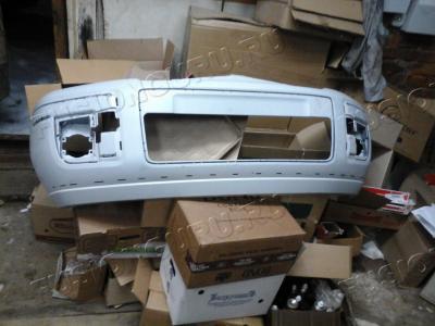

Задался поиском бампера. Предлагают один варинат за хорошие деньги, но не могу понять подойдет он мне или нет и оригинал это или заменитель? Продавец сфоткал коды 6N11-17K819C и 6N11-17K757C. Машинка 2008 года.
По кодам гуглиться только одна ссылка ссылка в магазин

Продавец говорит что лого присутствует. Надо ехать смотреть. А подойдет ли он вообще? Есть ли разница в бамперах по годам?

С 2005/06 бампер рестайлинг и подходит всем. До - не пойдёт. Те, что делались тогда, не имеют дырок под широкий молдинг, а новые имеют обе дырки. Одна при подготовке заделывается

*Casper*, это какой?
Сообщения: 42241
Re: Передний бампер. Стоит ли брать неоригинал?
#16 Сообщение *Casper* » 23 мар 2016, 18:38
starosta, это под "+"овский обвес.
А так - вроде рестайл.

#17 Сообщение starosta » 23 мар 2016, 18:42

#18 Сообщение *Casper* » 23 мар 2016, 18:49
Можно докупить (цену только узнай), продырявить остальную часть машины и задний бампер.
Можно заделать дырки снизу и поставить так передний бампер.

#19 Сообщение fidel1970 » 23 мар 2016, 20:03
starosta писал(а): Не пойдет
Лучше не бери. Перфорацию заделывать надо. Нафига тебе этот гемор?
Обвес, конечно, круто смотрится, но его стоимость сопоставима со стоимостью нового бампера. Покрашенного к тому ж.
