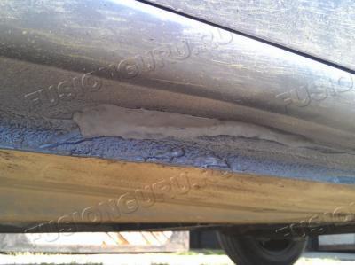

Поврежденное место
Редакция fidel1970

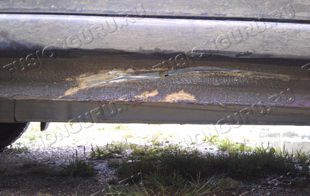

Думал выправлять металл, а там кусок вырван.
Также дальше исцарапан весь, антикор порога, вот такой он у меня в цвет авто почти
Это первый такой инцидент, опыта в кузовном ремонте полный ноль, поэтому вопрощаю:
1. Как и чем лучше всего заделать дыру?, причем материал должен выдерживать нагрузки жесткой эксплуатации авто. Я пока прикинул просто запенить монтажной пеной, но хотелось бы что-о понадежней.
2. кроме того я не знаю что там внутри порога не залью ли лишнего?
3. Как лучше содрать весь родной антикор не поцарапав краску?
4. а родной ли антикор это антикор, у вас были обработаны пороги с салона?
5. Где найти такой же по виду и цвету, вообще в антикорах 0 ?
6. Пойдет ли оперативно обработать нулевой наждачкой и закрасить с балончика, чтобы потом ржа не полезла? или надо прыгать еще с обработкой металла?

Плохо видно разрыв.
Пеной не в коем случае не надо!!!
По мне так без лишних заморочек заделать разрыв холодной сваркой.
А с поцарапанным порогом я уже несколько лет ездию и не заморачиваюсь.

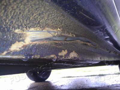

Фотка получше.
А так заделал и закрасил. Спасибо за совет с холодной сваркой :hat: , совсем забыл о ее существовании.

У меня был покрыт антигравийкой, выше пишут это не родная.
Антигравийка обычная, видел в магазах продают балончики 0,5литра по 300-500руб. , напыляешь и она пенкой пористой светлой становится в итоге.
У меня светлая, а сверху просто с балончика окрашена похожей краской. Я тоже когда все сделал просто покрасил с балончика и все (антигравийку не востанавливал, просто покрасил на несколько раз, на последнем фото видны так сказать кратеры в пороге от вырваного антикора).
