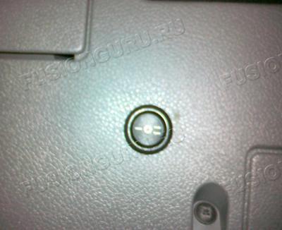

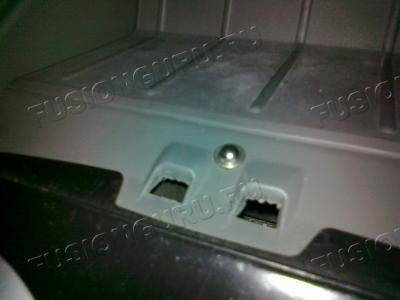

Может это и не кнопка совсем (которая вторая). После покупки я обнаружил что бардачек который сверху торпедо - не открывается :o Тут задался целью его открыть, открыл и нашел какую то кнопку. Как раз сейчас был у машины и сфотографировал. Загружу фото и покажу.
Добавлено спустя 7 минут 56 секунд:
Вот что нашел специалист:
а вот что я:
Может это просто чтобы крышка пружинила :o

#14 Сообщение *Casper* » 08 окт 2012, 23:02
В бардаке пружина.
Про кнопку - пока не понятно. Уточню завтра.

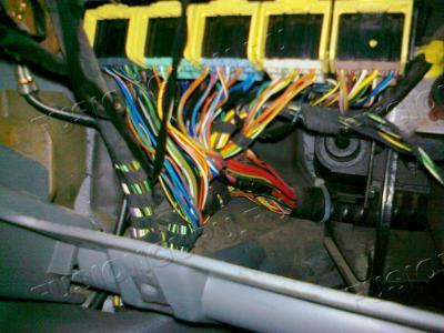

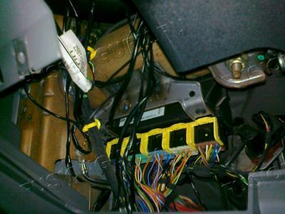

Перед работой быстренько открутил панель чтобы найти диод. С перврго раза не нашел. Сидя в кресле под руль не удобно подлазить, а встать рядом с машиной и через дверь - как назло дождь пошел. Быстро сфотографировал и убежал работать.
Визуально диод не просматривается, или я не там ищу?
Нужно искать что то вставленое в разрыв провода идущего от самого левого разъема, правильно?
Вот где искал:
Re: Срабатывает сигнализация.
#17 Сообщение *Casper* » 09 окт 2012, 10:40
Вот он
По моему на третьем разъеме ставится (правый), а на первом - для багажника. Я так не ставлю, для меня это фуфловая технология, да и автозапуск не реализуешь
