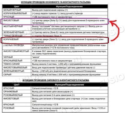

1100км*Casper* писал(а):Если близко к торжку
Что-то вроде отключить коричневый и подключить фиолетовый как в инструкции: ?
А вот что написано, якобы для Ford'ов такое подключение, может так надо? Только не очень понятно:
Подсоединение: Если выключатель внутрисалонного освещения имеет на выходе +12В при открывании
двери (большинство автомобилей Ford, ГАЗ), Вы должны подсоединить ФИОЛЕТОВЫЙ провод к одному из
штатных концевых выключателей. В большинстве случаев ФИОЛЕТОВЫЙ провод достаточно подсоеди-
нить только к одному концевому выключателю независимо от количества дверей в автомобиле.

Ну типа того. Только не читай инструкции к сигналкам. Вообще чаще всего это такое ужасное упрощение - закачаешься. Некоторым так ставят, что перед охраной надо плафон переключать в неактивное состояние.KpeBegk0 писал(а):Что-то вроде отключить коричневый и подключить фиолетовый как в инструкции: ?

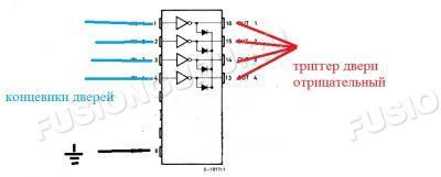

Есть вариант попроще:
Берем микросхему ULN2003A
Ее выходы 13-16 - замкнуть и на вход "-" сигналки.
Ее входы 1-4 - через 100 кОм резистор подать на концевики
Ну а 8 ногу на массу.

А этот вариант уже получается как альтернатива что бы на тот же провод что от плафона?*Casper* писал(а):Есть вариант попроще:

Ну да. Только концы подключай через 100 кОм резисторы. Иначе в спячке может не проснуться.

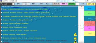

Вот, вчера перепаял ELM-usb. Сегодня подключил опцию ЦЗ и попутно: звук вкл ЗХ, индикатор отрытых дверей.
Как всегда, решение одной проблемы порождает решение другой.
1. ЦЗ водительской ручкой - закрывается, но не открывается, и сама дверь блокируется, открываю снаружи ключом.

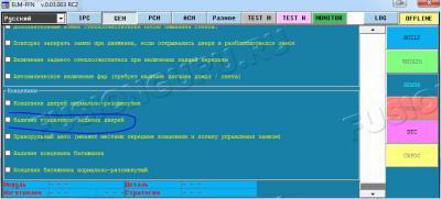

2. Индикация открытой двери на приборке - не реагирует на открытие задних дверей.
Сигналка отключена- замками не управляет.

Включи задние концевики, если они есть у тебя вообще.

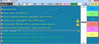

Re: Правильное подключение сигнализации
Вот эта галка должна быть снята:
А эта включена:
Что касается водительской двери, то надо подумать
Добавлено спустя 1 час 4 минуты 13 секунд:
А эта включена:

Дык, что характерно, все эти указанные галочки я поставил.
Концевики имеются. Сзади стоят дабл лок с разборки.
+концевики для сиги от предыдущего хозяина, может конфликт меж ними.
Но главное конечно, открыть -закрыть изнутри.
