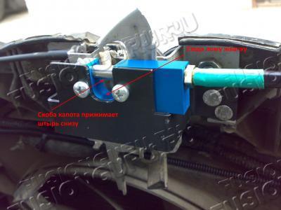

Добрый день,
Вопрос к счастливым обладателям GearLock Fusion Edition.
Установил замок капота, следуя схеме уважаемого нами fidel1970: http://www.fusionguru.ru/forum/viewtopi ... &start=140
При открытом капоте замок щелкает туда-сюда отлично.
Однако, когда капот закрыт, замок только закрывается :)
Сам он открыться самостоятельно уже не может.
Открыть его можно, только надавив на капот, т.к. по-видимому, скоба капота очень сильно прижимает снизу запорный штырь.
Пытался разобраться с глубиной опускания скобы капота, положив жвачку на кронштейн (см. рисунок ниже), но жвачка сжимается практически полностью, что может говорить о том, что при опускании скоба капота практически полностью достает до нижней части кронштейна.
Собственно, вопрос: как правильно отрегулировать скобу капота, чтобы она при опускании не била по кронштейну, а после того, как капот закрыт - не мешала работать замку капота?
Заранее большое спасибо!

shuvaev.arkady писал(а): когда капот закрыт, замок только закрывается
Думаю, дело не в защёлке... а в подключении.
Попробуй при открытом капоте, зажав концевик сигналки поставить на охрану.

#3 Сообщение shuvaev.arkady » 08 сен 2014, 11:55
Спасибо за ответ,
Конечно же пробовал, при открытом капоте отлично и закрывается, и открывается.
На всякий случай, еще добавлю, что при закрытом на GearLock капоте нет свободного хода вверх.
Т.е. в общем случае, когда у нас нет замка GearLock, мы из салона тянем тросик и капот чуть приподнимается.
В моем случае с закрытым на GearLock капот не приподнимается, когда из салона тянем трисик и до пластикого штатного штырька, который нужно уводить влево от себя, чтобы открыть капот, вообще не добраться, только через решетку можно отверткой двигать.
Сам капот можно открыть, только надавив на него.

#4 Сообщение fidel1970 » 08 сен 2014, 12:25
shuvaev.arkady писал(а):Сам капот можно открыть, только надавив на него.
Если положение капота не регулируется буферками, то придётся пересверливать отверстия в кронштейне чуть повыше.

#5 Сообщение shuvaev.arkady » 08 сен 2014, 15:52
Fidel, я прошу прощения, буферки - это крепления крюка капота к капоту? Или крепление кронштейна замка капота к телевизору?

#6 Сообщение Doc Brown » 08 сен 2014, 15:57
shuvaev.arkady писал(а):буферки - это
Это резиновые "шпыньки" по краям капота. Они вращаются, тем самым регулируя высоту капота в закрытом положении.
Re: Регулировка замка GearLock Fusion Edition
#7 Сообщение fidel1970 » 08 сен 2014, 16:11
Так... я понял проблему.
Заклинивание происходит не в Гирлоке, а в штатном запорном механизме.
А это значит, что кронштейн Гирлока надо опустить ниже.
Со стороны гаек в кронштейне нужно сделать пропилы. Это даст Гирлоку немного опуститься вниз.
Сообщения: 18352
#8 Сообщение Doc Brown » 08 сен 2014, 17:08
shuvaev.arkady писал(а):Собственно, вопрос: как правильно отрегулировать скобу капота, чтобы она при опускании не била по кронштейну, а после того, как капот закрыт - не мешала работать замку капота?
Я бы взял отвертку с подходящим по диаметру стержнем или подобный стальной прут, торцевой ключ и т.п. - и с его помощью "закрыл" сначала штатный замок капота, а потом включил Гирлок на запирание. И посмотреть в реалии, что там творится. После чего доработать кронштейн крепления Гирлока либо в точке крепления к телевизору, либо со стороны замка.

#9 Сообщение shuvaev.arkady » 08 сен 2014, 18:27
fidel1970 писал(а):Если положение капота не регулируется буферками,
Ребята, большое спасибо!
Честно скажу, не знал про эту фичу, попробую отрегулировать положение капота (и, собственно, его крюка) по высоте в закрытом положении буферками.
Если не получится отрегулировать, то, следуя совету, буду дорабатывать высоту крепления кронштейна, на который крепится замок GearLock.
Еще раз большое спасибо.

shuvaev.arkady, фото проблемного места бы посмотреть... а лучше видео работы замка.

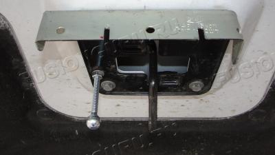

#11 Сообщение shuvaev.arkady » 20 сен 2014, 16:57
Всем спасибо за советы!
Сегодня решил проблему следующим образом: открутил площадку, на которой закреплена скоба капота и подложил под каждый болт по шайбе.
Этого оказалось достаточно.
Поначалу хотел сделать вот так:
Но потом отказался, т.к. не было болгарки для того, чтобы сделать вертикальные пропилы. На всякий случай, уточню (сам не сразу сообразил) что эти пропилы нужны для того, чтобы ребра жесткости телевизора свободно проходили сквозь эти щели.

#12 Сообщение fidel1970 » 20 сен 2014, 23:01
shuvaev.arkady, блин... у меня ж совершенно другой тип крепления.

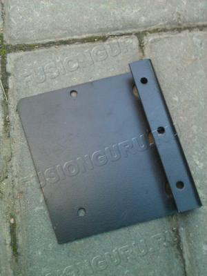

Кстати, кому-нибудь удалось примастрячить кронштейн, который шел с замком GearLock? :)
Да, крепежные отверстия электропривода совпадают с отверстиями кронштейна, но увы, покрутил, попримерял и так и отложил его :)

shuvaev.arkady писал(а): кому-нибудь удалось примастрячить
Да. Удалось. :)

#15 Сообщение shuvaev.arkady » 21 сен 2014, 20:59
fidel1970 писал(а):Да. Удалось.
А вообще, для чего этот кронштейн-то нужен то :)? И так и этак привод с корпусом авто связан будет.
Пытался в Инете поискать, но народ боится про управляющую часть замка рассказывать :)
Хотя ведь ни для кого не секрет, что его на Fusion можно только в одном месте поставить +- 5 сантиметров ;)
Может быть, защита от высверливания со стороны крыла?

#16 Сообщение fidel1970 » 21 сен 2014, 21:26
shuvaev.arkady писал(а):народ боится про управляющую часть замка рассказывать
Правильно боится... ибо нефик.
shuvaev.arkady писал(а): защита от высверливания со стороны крыла?
Нет. Просто надёжный поддерживающий кронштейн. Потроха-то пластиковые, хрупкие.
А ещё же ведь и сопротивление страховочного тросика при натяжке выдержать надо...
