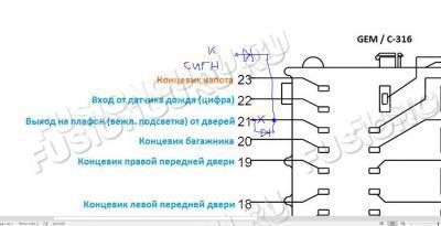

Помогите разобраться с сигналкой. Надоела кошка драная.
- Сообщения: 42211
Диод не стоит или сдох.
- Сообщения: 42211
Re: Помогите разобраться с сигналкой. Надоела кошка драная.
Да так, но триггер должен быть "+" тогда. Или сильный шоттки поставь между ГЕМ и плафоном, а сигу к катоду этого диода.
*Casper*, почему триггер должен быть "+"?
сигналка подключена к подсветке салона, а на выходе из GEM на подсветку салона выходит "-", а battery saver - выходит "+", и после 30 минут , на этом же проводе battery saver, через катушку реле (или через, оставленную включенной, салонную лампу ), появляется "-" - что и является поводом для срабатывания сигналки.
поставил два диода катодом к ГЕМ - все заработало
- Сообщения: 42211
Так я понял ты хочешь по уму на концы сесть. Там "+"
не, по уму я не стал, по схеме посмотрел - там при закрытых дверях на концевиках - "-", а при открытии двери откуда там взяться плюсу? разве что из GEMa может появиться положительный потенциал. но я проверять не стал, времени особенно не было. а во вторых для меня это не критично т.к. автозапуска у меня нет, там , я читал , есть свои нюансы...
диод я поставил такой 40up20dn, это сборка из двух диодов, давно они у меня валялись, выпаивал когда то из сварочника...

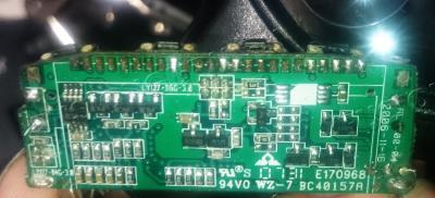

- Сообщения: 7015
Сигналка Шерхан.
Произошел несчастный случай с брелком.
Экран оторвало от платы вместе с половиной контактов (сверху).
Но перемычки между слоями платы остались в глубине.
Взял медицинскую иглу, расковырял пошире и залудил эти точки .
Потом аккуратно припаял дисплей, к этим точкам размером с иголку, залил все силиконовым клеем, иначе вибрации такие контакты не выдержат.
Работает по сей день
Что удивительно все контакты (ячейки) дисплея заработали.

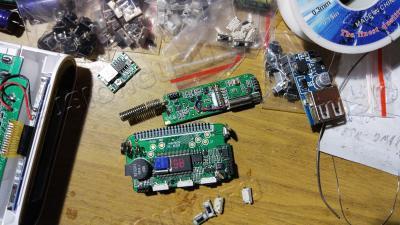

Занялся тут другой сигналкой, старлайн.
Брелку уже десяток лет, кнопки стали не всегда срабатывать. Приходилось нажимать сильнее.
Заказал с али кнопочки, перепаял, работают с первого раза с легкого нажатия, кайф
Осталась антенна.
Хочу попробовать увеличить радиус пульта (так как используется на старом жигуле, который стоит далеко достаточно и используется редко, чтоб так скажем отжечь от души).
Как думаете антенна тут согласована с частотой сигналки. Или можно свою намотать подлиньше из меди антенну
Варианты увеличивать дальность: ставить лучше батарейку, прикладывать пульт к подборотку или черепу, прикладывать к металлическим предметам, очистить антенну от налета коррозии можете не предлагать.
Мне нужно еще чуть больше дальность бы приподнять.
Осталась антенна.
- Сообщения: 42211
По длине четверьть от 433.
