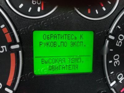

фьюжен 1.4 tdci 2008 г.
Машина стояла несколько дней, при попытке завести - моргает красная лампочка, шестерёнка светится, и надпись высокая температура двигателя- обратитесь в сервис. аккумулятор заряжен. завести не даёт. раньше в сырую погоду раз в год такое было помогало отключение аккума на 10-15 минут. не помогает сейчас.
что делать ?
