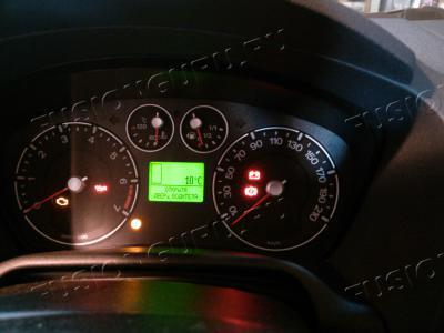

Здравствуйте! Такая проблема: при повороте ключа зажигания в последнее положение, все гаснет и без скидывания клемм на АКБ ни на что не реагирует. Так же педаль тормоза (fusion 1.4 коробка-робот) тугая и отказывается нажиматься. Прошу вашей помощи. (думал, что АКБ сдох, купил новый, не помогло)

Расшифруйте, какие реакции появляются после отстегивания батареи. Педаль тормоза может быть тугой по причине несжимаемости жидкости, и она чуть подается вперед в тугости своей( после предварительной "накачки") при старте мотора (набирается вакуум в усилителе). На мониторе приборки какие "показания"? Что предшествовало проблеме?

После скидывания клеммы, все повторяется. Опишу ситуацию сначала: автомобиль стоял 4 недели без внимания. Открылся только с ключа, а не с кнопки сигналки и ни на что не реагировал - сдох аккум, зарядил аккум, поставил, открылось с сигналки (встроенной) , была тугая педаль тормоза и при повороте ключа, вместо звуков работы стартера и других звуков, всё отключилось. (всё это всё, как будто вынул ключ). Купил новый аккум : старый был на 62ah 610A, новый 60Ah 560A, ситуация повторилась полностью.

Шеф, на кой видео? У автора нет индикации скорости. Приборка тухнет при нагрузке и со свежей батареей. Скорее всего - неконтакт по какому- либо силовому хвосту.
