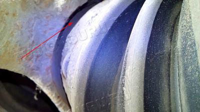

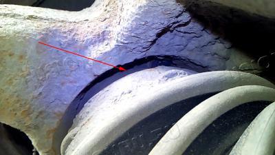

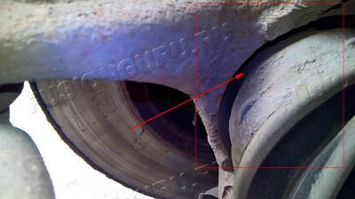

timoha-07 писал(а): Наперво загляни в посадочное датчиков, при том вращая рукой ступицу - очень даже возможно что магнитный пыльник подшипника покрыт "мхом" магнитным ))).
SAnat писал(а):Для удобства подлазанья вывернуть колесо до упора, чтоб суппорт ушел внутрь арки, а рулевой наконечник наружу.
С обратной стороны ступицы щель, между шрусом и ступицей.
Там магнитное кольцо АБС и вверху датчик абс, и можно палочку ватную в щель запихнуть и почистить кольцо АБС.
Собрался я было пошуметь тут, типа какая там магнитная пыль сзади у наконечника рулевого !? Нафоткал грязюку, никакой магнитной пыли не нашел. А сейчас перечитал рекомендации, и вот облом ! "пыль" надо было под датчиком искать !
Ну да ладно. По результатам проверки сигнала от датчика, как это делали в сервисе: перед носом датчика магнитом водили, никакой реакции на приборе. То есть, исключив кольцо, тест показал отсутствие сигнала с датчика и так далее. Значит кольцо либо исправно, либо нет, уже не важно. Проблема поднимается выше. И куда упирается ? До блока АБС не добрался, не нашел его :). Плавкие в порядке. Дальше копать стремно.

коб®ыч, если датчик АБС вынимался из кулака намедни, то легче через отверстие датчика, ватной палочкой, чем ей же через щель что на твоем фото.

да я уже вкурил, что и куда пихать :) Только и без кольца сигнала нет.
