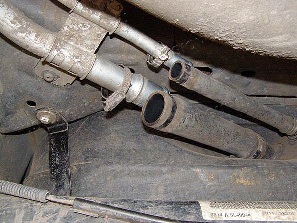

Машина стояла 2 недели в гараже, ездил на второй, дизельной.
В баке было чуть меньше половины и я случайно залил в бак 20 литров соляры из канистры... Перепутал, понял только в конце.
Машину не запускал, стояла 3 дня до того момента, пока не слил. Сливал снизу с бака, отсоединив резиновый шланг от заливной горловины.
Слил 40 литров.
После чего залил 20 литров бензина.
Машина запустилась с полпинка! Выгнал из гаража и поставил рядом на улице.
Потом машина постояла пару часов.
Жена пошла запускать. Запустила и... машина заглохла. И так пару раз. Я запустил подгазовывая.
Далее всё работало нормально.
Теперь, уже третий день как после простоя машина глохнет после запуска. Запускается не сразу, с подгазовкой.
Проверял через Torque - ошибок нет.
Как думаете - что могло произойти?
PS На улице температура плюсовая, т .е. замерзнуть нечему.

Парафин остался в сетках. Под замену топливные фильтры

Сетка в баке - грубо и бумага на трубке - тонко.

Вот чисто вопрос от теоретика - разве бензин не размывает парафин?
nokka писал(а):
26 дек 2022, 21:05
вроде должен был немного дырочку промыть... ну и просто прогреть его (феном, раз около дома стоит, на крайняк слега горелкой, хоть и страшновато) - все проще чем по холоду там ковыряться...?

В общем поменял топливный фильтр и проблема ушла.
