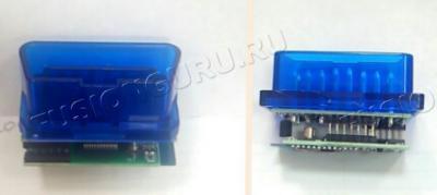

Вот так обрезал, сойдет ?
Сообщения: 2656
Re: Загорелся ABS
#44 Сообщение MakPol » 27 апр 2017, 14:25
коб®ыч, идеально. Влезет на ура. И закроется лючок.

да, влез он туда как домой, только лючок упирается немного, боюсь плату отломать. Пофиг, не об этом.

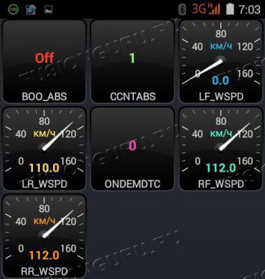

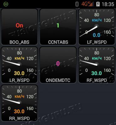

Облом, картинка не такая уж радужная. Ошибка возвращается и именно на левое переднее колесо.
И описаний у этой ошибки на два экрана телефона. На любой скорости спидометр опережает этот тест на 5 км/ч. 30-35, 100-105. Стрелка на левом переднем дёргается, на большой скорости показывает 1 км/ч :) Вот и думай, чего не хватает. Допустим, науку о контактах я смогу исключить. Может чего с разъёмом напортачил. А остальное как проверить ?

Это означает, что тормозной диск надо снять ? Может есть картинка, куда пихать палочку ? И еще, на скорости выше 60-70 напротив абс горит off, а на картинке выше, on.
