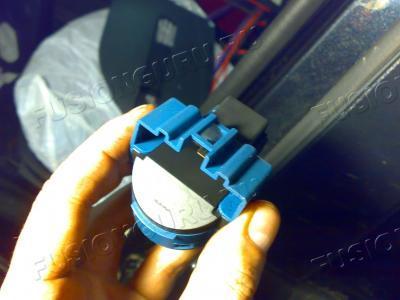

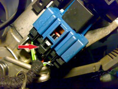

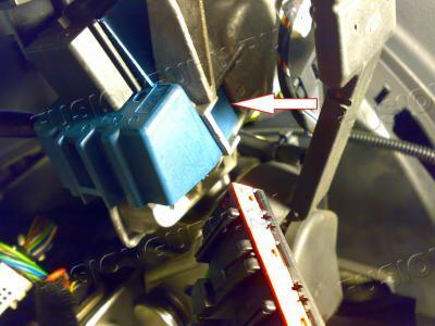

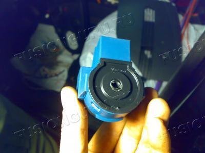

ОЗОРник писал(а):Знать бы ещё как это делается... :mda:
Снимаешь кожух рулевой колонки. С обратной стороны от ключа зажигания видишь разъем. Отсоединяешь его, далее демонтируешь контактную группу...
Добавлено спустя 26 минут 54 секунды:
Вот фото. Разберёшься?
я конечно тупой военный, но не до такой степени! Разберусь, куда ж я денусь?! Спасибо большое!
