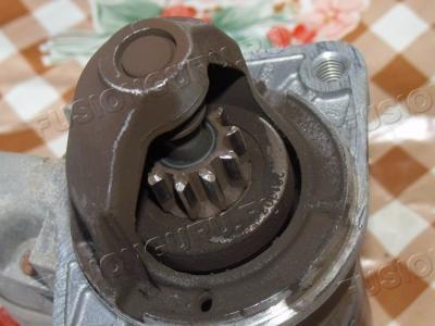

Re: "Бендекс" стартера
#40 Сообщение maxs-vd » 25 янв 2013, 20:51
timoha-07 писал(а): Дури во втягивающем много,
Но не хватает продавить до зацепа с маховиком, (втягивающие срабатывает, а вот пружина бендикса не двигает сам бендикс)
Вот грязи за 50т
Вот тут хорошо видно
