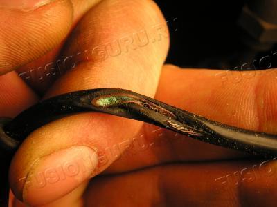

По теме: вчера полез в очередной раз посмотреть чего там и как и обнаружил, что провод датчика с левой стороны перетерт. Подпаял, но безрезультатно, значок АБС все равно горит. Кстати, когда авто поддомкраченое, то провод датчика ничего не касается, видать при движении и при полном вывороте руля трется о кузов. Если кто-то будет снимать колеса, гляньте, лучше предупредить. Заодно посмотрел сколько может стоить новый датчик... На экзисте прайс 1400 грн.

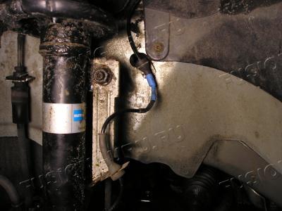

Погорячился я малость. После того как я подпаял провода, проехал всего метров 10 по двору, этого оказалось мало. Сегодня забрал машину из гаража, проехал метров 70, значок АБС погас.
И так слайды. Перетертый провод:
Перетерся он в месте где синяя термоусадка:

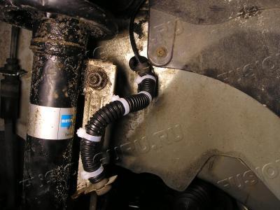

Чуть гофры, не очень эстетично, но главное надежно:
Как-то так

Re: Проблема с ABS
Судя по фотографии выше. Я ничего не путаю, нужно снять колесо и провод проходит рядом с аммортизатором у каждого из 4х колёс?
- Сообщения: 42253
Re: Проблема с ABS
Да, все верно.
