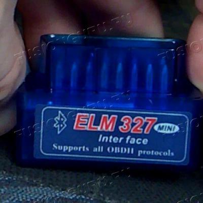

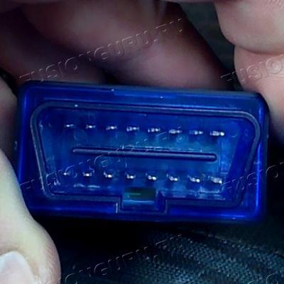

Пришел мне elm327, только чавойта он не влезает на разъем. По форме только одной стороной можно запихнуть ? Примерно на 6 мм влезает, но эффекта контакта не ощущается, ну и выпадает сразу. Давлю конечно, но так и сломать можно.
Сообщения: 2656
Re: Загорелся ABS
#38 Сообщение MakPol » 27 апр 2017, 08:34

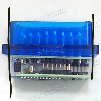

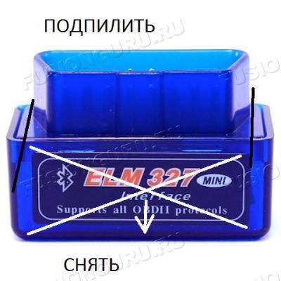

коб®ыч, давить не надо. Берем и снимаем заднюю крышку. Просто ногтем легко отжимаем в местах креплений, ну или ножиком и задняя крышка снимается. Далее подпиливаем, я ножом срезал, края по бокам, примерно до начала бортика вокруг контактов. Фото подпиленного у меня сейчас нет, но надеюсь нормально объяснил.
Далее вставляем и закрываем лючок, все, адаптер на месте и когда надо тогда и подрубаемся. У меня 3 или 4 месяца так установлен и все норм. Не отходил контакт, не садился аккум, ну и т.д.

Сейчас разобрал, и не могу понять, как эту хрень после установки вытащить ?
Сообщения: 2656
Re: Загорелся ABS
#40 Сообщение MakPol » 27 апр 2017, 09:49
Во, если обрезать то, что на рисунке, то 1 в 1 как я сделал будет.
Вытаскивается за плату абсолютно нормально.
Добавлено спустя 4 минуты 12 секунд:
коб®ыч писал(а):Китайцам не ведом наш закон - доработать напильником, применяемый в основном к их товарам.
Да тут просто конструктора на форде, когда лючок этот ваяли, не подумали, что в России будут вставлять не только родной VCM с правильным разъемом, а и что-то иное. А у китайцев тоже есть адаптеры, которые узкие сразу. У меня такой тоже есть, но там версия 1.2 и со скоростью хоть чуть чуть, но более печально
