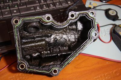

Подскажите, снял маслоотделитель. нужно ли менять прокладку? а то она не очень. а если посадить на герметик? на что вообще влияет плохая прокладка?
Буду задавать кучу глупых вопросов - учусь. Спасибо за понимание!
Сообщения: 13603
Re: Маслоотделитель 7 болтов!
#42 Сообщение Сергейsp » 01 фев 2017, 18:50
В этом случае в основном на чистоту вокруг маслоотделителя.

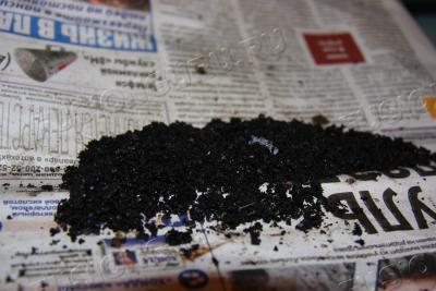

Почистил.
Сообщения: 2656
#44 Сообщение MakPol » 01 фев 2017, 19:21
Получается так сильно все засохло, что аж сыпучая субстанция на газетке, а не как пластилин :eek:
Я бы со старой прокладкой поставил. Если будет сопливить тогда новую купил. А герметик только в крайнем случае.

MakPol писал(а):Получается так сильно все засохло, что аж сыпучая субстанция на газетке, а не как пластилин :eek:
да. причем отковыривал всё ножом. не знаю почему так

Syrok писал(а):не знаю почему так
Сушняк у мотора :lol:
