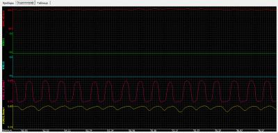

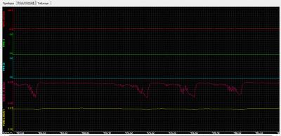

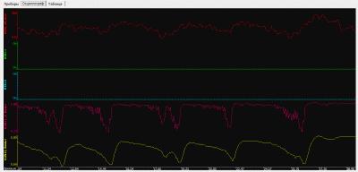

Zilant
Сообщения: 161
Полное имя: А*з
Откуда: Набережные Челны
Re: Эффективность нейтрализатора ниже порогового значения
#57 Сообщение Zilant » 25 мар 2018, 16:54
Каспер, по твоей просьбе:
На горячую (по городу чуток проехался):
Через 2 минуты:
Если газовать маленько:
Сообщения: 42241
#58 Сообщение *Casper* » 25 мар 2018, 17:18
Zilant, :hat:
Есть почва для размышлений
Если не сложно, посмотри уровни коррекции топлива на хх двиг прогрет до 90°
и показатель MAP
