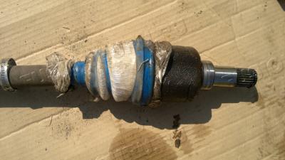

Купил новый трипод. Также купил на разборе стакан. Ну и новое стопорное кольцо для коробки.
Родной подшипник после ремонта долго не прожил. Поставленное стопорное кольцо ролика слетело (видимо из-за скола на теле трипода) и ролик вновь рассыпался. Последние два дня снова чувствовал вибрацию на скорости. Хотел собрать из пыльника иголки сделанные из гвоздей и осмотреть их, но не хватило времени. Как-нибудь в другой раз.
Правда временный пыльник из полиэтилена себя отлично показал. За неделю езды с ним ничего не произошло. Собственно можно рекомендовать как временную меру в случае повреждения пыльника.
