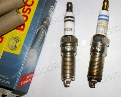

Все-таки добил я его :) Дело было в свечах. Поменял промытые полтора года назад ФМКшные свечки на БОШевские, промытые недавно, и перестал мотор дергаться. Стрелка стоит как вкопанная. Заодно купил новый зап.кмплект БОШевских свечей (150р. штука).
Вспомнил, что полтора года тому назад менял ФМКшные свечи на БОШевские именно по этой причине - гуляние оборотов на ХХ (они отходили 50 тык), а потом чистил дроссель и проблема пропала. Так что ура!
Вот ФМКшная свеча, отработавшая 2 недели и новокупленная БОШевская. Видно, что ФМКшная свеча потеряла герметичность (желтый налет на изоляторе). Наверное пробивала внутри. К тому же бензин у нас полное г.. хоть и 95 Лукойл, загажена она за 2 недели конкретно. Ну и в мусорку их :) Проблема решена.

trap писал(а):Видно, что ФМКшная свеча потеряла герметичность (желтый налет на изоляторе).
ПробойчеГ то слабоват, хоть и обширен. Такое ощущение, что всего один раз, но было залито полное г.. в бензобак. Может в этом была причина, а не в свечах? Мои ФМК-шные лучше выглядели после 90 тык.
Мож не выбрасывать, а поэкспериментировать? Еще раз поменять местами, после некоторого пробега.
Нет уж.. умерли так умерли - в корзину.
не знаю.. но бензин говно, даже на хваленом у нас Лукойле (не говоря уже, что я пару раз на Роснефти заправлялся, так Форд после этого певращается в Оку).
