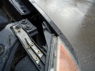

А кто то ремонтировал поломанные ушки фар? есть какая то возможность отремонтировать если не хватает кусочка?

А что там особо ремонтировать? Кусочек жести гнется по месту и приворачивается саморезами на фару и в штатное место крепление. Если новую покупать нет желания то сойдет и так. На скорость не влияет.

LipSer, где сломалось, покажи.

LipSer, я вот сломал еще зимой защелку. Поставил фару так, как будто защелка там есть и закрепил на 3-х винтах - пока держится и не болтается

Завтра выложу фотку обязательно, у меня тоже все прекрасно держится, но была авария, после которой не нашел половинку самой длинной ушки левой фары, паяльшики пластмассы замутили чтоб держалось, а чтоб никто не догадался - никак. Функционально - все на 90% нормально, а вот с эстетичной стороны 0%, смотрю, вспоминаю, и точно наоборот чем песня Гришковца

#9 Сообщение LipSer » 21 июн 2010, 10:42
Сорри за опоздание,
Вот как и обещал

Очень советую найти или отремонтировать ту защелку, так как именно в ней фара крепко держится, эти 3 верхние ушки не фиксируют надежно фару, они только придерживают, по дороге твоя фара 100% подпрыгивает вверх, ну а это конечно не есть хорошо. Я тоже как то потерял именно ту клипсу, нашел только у официалов, стоило около 1,5$

здравствуйте, суждено было мне чинитьблок фару)) Только купил машинку , как у подьезда зацепили и смотались. Повреждения фара крыло и бампер раскрылся. всё бы ни чего, но фара ушла во внутрь благодаря платмассовым крепежам. Прешлось из нержавейки изготовить крепёж. установить на заклёпки, а дыру в боку , где вырвало кусок заделал пластиком посаженым на герметик. Заехал на станцию, отрегулировали. Пока стоит мёртво.

Были сломаны в "хлам" все крепёжные уши. Жесть, дюраль, свёрла, саморезы - всё что нужно для ремонта
Citroen Berlingo B9 с ушами
