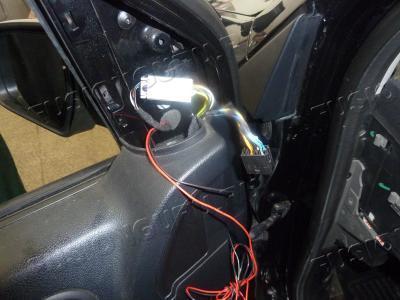

Сообщение touluk » 03 окт 2011, 17:22
fidel1970 писал(а):Из колодки там просто так не вынешь - съёмник нужен.
Можно в круглом разъёме двери вытащить провод, просто нужно номер уточнить
Re: Автоматическое складывание зеркал заднего вида
Сообщение fidel1970 » 03 окт 2011, 19:51
touluk писал(а):просто нужно номер уточнить
Так вот же... распиновка разъёмов GEM-модуля.
Таблица Kursiv
