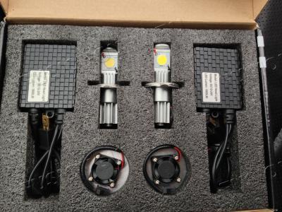

Доброго времени суток, форумчане.. Больше двух лет служили мне верой и правдой лампы головного света Koito 4200K, которые подробно освещены здесь. Но вот она лампа решила перегореть. Решил менять. На что? Погуглив немного, увидел, что LED проникают уже и в головной свет обычных автомобилей.
Хотел бы узнать, может кто уже пробовал такую новинку и может сказать по делу: стоит или не стоит она своих вложений?
Единственный минус, о котором я пока что смог прочесть - это "никакой" дальний свет, поскольку диод освещает только одну половину фары (читай отражателя) и формирует световой пучок, отличный от стандартной лампы. Но для меня это не есть недостаток, ибо пользоваться дальним даже по трассе редко когда удаётся... Выглядит очень маняще, и, поскольку не попадает (пока что) под запрет, то можно использовать. Но вот просто купить и попробовать, пока не настолько созрел, видимо.
По сему желаю узнать ваше мнение, уважаемые форумчане!

Я лично не пользовался, но очень смущает то, что сам светодиод уж очень большого размера. Наверняка свет от этой лампочки в отражатель будет плохо попадать, и возможно будет неправильная линия света.

вариантов много. есть и диоды с линзами маленькими.

Вряд ли можно такими диодами обеспечить в штатных фарах чёткую светотеневую границу. Скорее яркое световое (слепящее) пятно. Ну и дальний свет всё равно нужен.

Лёха, поверь, все это фигня. Судя по цвету подложки, это диод 5500-6000К. Это синий свет, в дождь ТВ его вспомнишь самыми теплыми словами.
