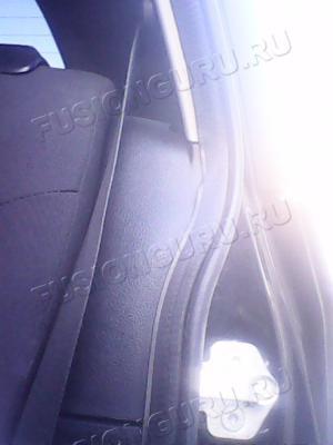

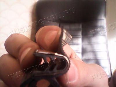

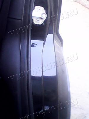

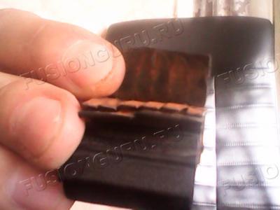

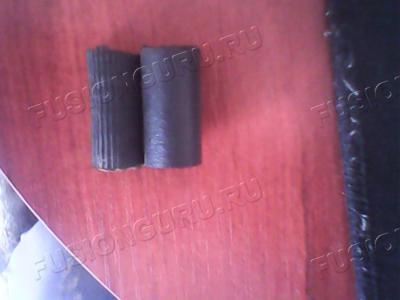

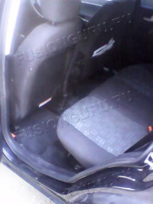

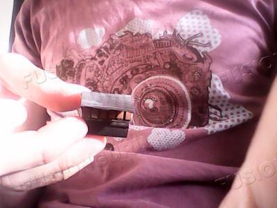

короче сперва хотел на заднее двери поставить уплотнитель от передних двереи , нашел на разборке но слишком много просили по 18$ за один, для меня ето слишком дорого. потом нашел в гараже 2 уплотнителя не знаю от каого авто но отец их купил чтоб поставить на зил.
и вот дальше видно как я отрезал с однои стороны чтоб он встал как наш фордовскии
по длине подошел как роднои только с однои стороны отрезал вот етот кусочек
вот как выглядет после установки
качество фото конешно не аис как и мои русскии язык. :D
Сообщения: 7015
Re: Уплотнители задних дверей
#16 Сообщение SAnat » 25 май 2015, 09:59
Семерошный (ваз 2107) ;) Такой же лежит и пробовался на задние двери фьюжки, хороший уплотнитель и не скрипит. Только я не мог додумать как сделать наплыв, спасибо :hat:
