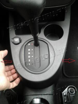

С вашего позволения напишу небольшой отчёт.
Прогреваем салон (в холодное время года).

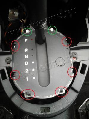

Двумя руками, равномерным движением (не рывком) поднимаем панель, стараясь кончиками пальцев немного раздвигать в стороны (красные стрелки).
Это позволит не сломать защёлки.
Отсоединяем штекер прикуривателя\розетки.
Переводим селектор в "2" и снимаем панель.

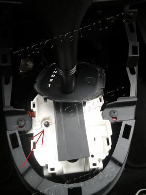

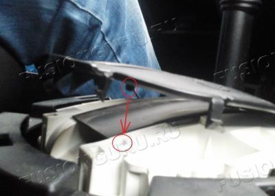

Маленькой шлицевой отвёрткой поддеваем защёлки (в красных кружочках). Затем слегка потянув назад высвобождаем последние пазы (зелёные кружочки)

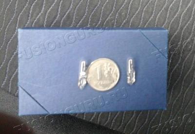

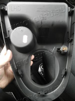

А вот и лампочка (finis 4 030 273). На колбе написано 12V 1,5W
В ближайших автозапчастях купил осрам-2721 12V 1,2W (на фото слева).

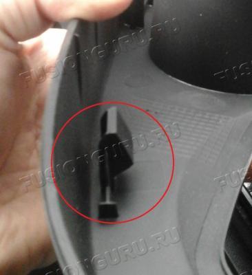

Собираем в обратной последовательности, следя чтоб штырь вошел в паз
Всё :)
