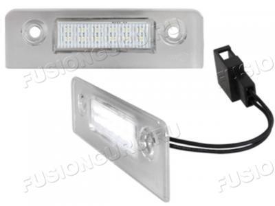

Дошли руки туда сползать и ужаснуться=( грязь и сгнившие контакты - заказал на экзисте плафоны от шкоды жду поставки =)(отличие у них только в разъёме подключения но зато цена в 2 раза ниже)
А кто как выкручивался в этой ситуации ? мб проще диод поставить или ещё что нибудь?
К слову к той же шкоде есть интересные вещички по 2900 за пару

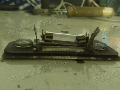

Припаял клеммы к пластмасске плафона, припаял к проводам и клеммам диоды Маяк.

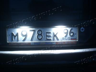

В начале зимы заказал из Китая светодиодную подсветку номерного знака как раз для Фьюжика. До этого пробовал ставить туда светодиодные лампы, но что из этого получилось, см. фото ниже. В итоге сейчас подсветка стала гораздо лучше и никаких проблем.

+1. Прожектор. )))

http://www.aliexpress.com/item/New-desi ... 34926.html
Качеством доволен, паять не пришлось.

Я их вообще оторвал с корнем.
Напаял ножки с дыркой от какой-то ВАЗовской релюшки, у друга в гараже валяется несметное количество этого барахла.
Ножки подпилил напильником, нагрел и приварил к самой пласстмаске, потом к ним провода, ну и диоды аналогичные, их тоже прихватил.

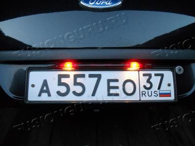

А у предыдущего хозяина моего фьюжика тоже были проблемы с этими плафонами, и им была поставлена рамка для госномера с подсветкой. Поначалу я думал приобрести штатные или что-то наподобие их, а теперь.....эта рамка начинает мне нравится))
