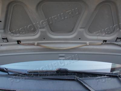

У меня по ходу меняли шланг омывателя предыдущие владельцы.
В последнее время он всё чаще и чаще стал выскакивать из форсунки. Чем можно заменить этот кусок шланга?
И второй вопрос. Когда нажимаешь на рычаг для мытья заднего стекла, то вода сразу начинает брызгать. А когда нажимаешь на кнопку, чтобы побрызгать на лобовое стекло, то нужно ждать (несколько секунд) когда вода начнёт идти. Это у всех так? Или проблема в самой кнопке?

SotM писал(а):Это у всех так?
ПОчти. Кому-то повезло и на перед тоже стоит обратный клапан.

Раздатый штуцером форсунки конец отрезать и надеть "свежим" диаметром, провиса достаточно. Материал рыжего шланга какой - пвх или типа силикон?
Кнопка ни при чём. Кто-то из-за этого неудобства с передними форсунками обратный клапан внедрял. Тема есть на Конфе.
Ревизия бачка омывайки делалась?

timoha-07 писал(а):Материал рыжего шланга какой - пвх или типа силикон?
Он был наверное когда-то прозрачным. Материал не знаю, немного жестковатый на ощупь.
timoha-07 писал(а):Ревизия бачка омывайки делалась?
Нет.

Если жесткий, то в топку его, ПВХ. Силиконовый от нашемарок, или буржуйский от их машин. Дел то, длина и диаметр.
А с ревизией бачка, пока тепло, не тяни. Есть тема то же. Там после летней воды "ундина" может плавать, сильно влияет на твой эффект. Слизь может быть не только на сетке перед моторчиком, но и в нем самом. А он реверсивный, может "ниппель" создаться. :) "(туда дуй-обратно шиш") В моем Еже на лобовое стекло сразу брызжет, а на заднее чуть позже.
