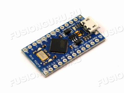

Для управления андроидом нам потребуется
Arduino pro micro
брал на али вот тут
Для начала скачать arduino 1.0.5 zip. Далее в папке \arduino-1.0.5\hardware\arduino\cores\arduino меняете два файла USBAPI.h, HID.cpp на эти , при этом версия ПО Arduino Software IDE должна быть 1.0.5,
Подключаемся по схеме с привязкой к +5v через резистор 1 кОм.
После заливаете
и считываете коды всех кнопок через "монитор порта" Arduino Software (IDE).
И так , мои показатели кнопок
855 присоединил пульт , кнопки не нажаты
vol + 130
vol - 50
seek + 235
seek- 365
mode 519
После определения кнопок заливаете
Радуемся проделанной работе

if(millis()-eventTime<time_tinkling && millis()-eventTime<time_holding-1 && data >= next - button_range && data <= next + button_range)
flag = 2;
if(data>=release_button - button_release_range && data<=release_button + button_release_range && flag == 2)
Remote.next();
flag = 0;
delay(10);
Remote.clear();
if(millis()-eventTime>time_holding && data >= next - button_range && data <= next + button_range && flag == 2 || data >= next - button_range && data <= next + button_range && flag == 3)
Remote.forward();
flag = 3;
Remote.clear();
delay(100);
//********************** Previous и Rewind ************************************
if(millis()-eventTime<time_tinkling && millis()-eventTime<time_holding-1 && data >= previous - button_range && data <= previous + button_range)
flag = 4;
if(data>=release_button - button_release_range && data<=release_button + button_release_range && flag == 4)
Remote.previous();
flag = 0;
delay(10);
Remote.clear();
if(millis()-eventTime>time_holding && data >= previous - button_range && data <= previous + button_range && flag == 4 || data >= previous - button_range && data <= previous + button_range && flag == 3)
Remote.rewind();
flag = 3;
Remote.clear();
delay(100);
//********************** Play/pause + Mute ************************************
if(millis()-eventTime<time_tinkling && millis()-eventTime<time_holding-1 && data >= play_pause - button_range && data <= play_pause + button_range)
flag = 7;
if(data>=release_button - button_release_range && data<=release_button + button_release_range && flag == 7)
Remote.play_pause();
flag = 0;
delay(10);
Remote.clear();
if(millis()-eventTime>time_holding && data >= play_pause - button_range && data <= play_pause + button_range && flag == 7)
Remote.mute();
flag = 0;
delay(10);
Remote.clear();
if(data>=release_button - button_release_range && data<=release_button + button_release_range && flag == 3 || data>=release_button - button_release_range && data<=release_button + button_release_range && flag == 5 || data>=release_button - button_release_range && data<=release_button + button_release_range && flag == 6)
flag = 0;
