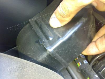

LipSer писал(а):Прочтите внимательно первый пост этой темы и найдете ответы на все ваши вышеуказанные вопросы.
Ну вот хоть убей, неясен момент снятия воздуховода.
Во-1, еле разобрался, что он прикручен к поперечине винтом. Нашел, еле открутил.
Во-2, снять все-таки не удалось. Болтается, вверху как-то держится, дёрганье вниз без фанатизма результата не дало.
А он как раз поперёк висит, к моторчику не добраться
Добавлено спустя 5 минут 50 секунд:
Это все положения, как его можно сдвинуть. Рвать вниз опасливо
Добавлено спустя 1 час 7 секунд:
Продул воздухом с этой стороны, облил вэдэхой.
Но вопрос остаётся в силе.

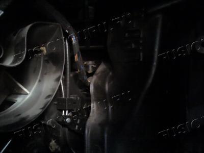

TobOl писал(а):Ну вот хоть убей, неясен момент снятия воздуховода.
Он сверху в боковой воздуховод входит... вот так...

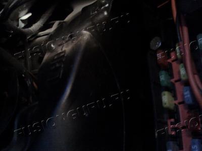

#91 Сообщение TobOl » 11 фев 2013, 06:18
Нет, не то. Из бокового я вынул, видно по фото.
А вот сверху именно, где выход на лобовуху, он там болтается, и своим расширением держится за ... короче там физически такое утолщение передней стенки и не помню чего, так вот он оттуда не вытаскивается. Там так неудобно, и темно, что сфотать проблематично

#93 Сообщение ANG » 11 фев 2013, 20:18
Он от времени приклеился к поролоновой прокладке. Там пластиковые фланцы на подающей трубе и на приемной, а между ними поролон. Настоящий крепеж только один - винт на поперечной трубе (кажется на ней).

#96 Сообщение oops » 12 фев 2013, 06:35
Там пластик мягкий, при вытаскивании/втаскивании слегка деформируется, но вылазит... если воздуховод теплый - ничего не должно сломаться, просто вытягиваешь и все... можно поворачивать (насколько получится) относительно точки "защемления"...

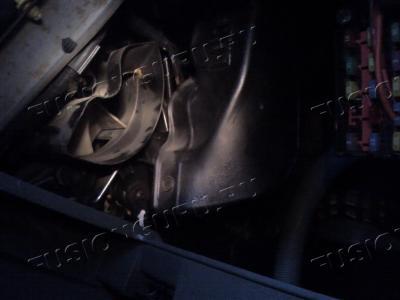

#100 Сообщение msv » 14 дек 2013, 15:17
прочитал всю тему, но так даже не понял куда надо лезть и что откручивать чтобы его снять.
Судя по одной из фото, его снимать через ящик возле пассажира, верно?
