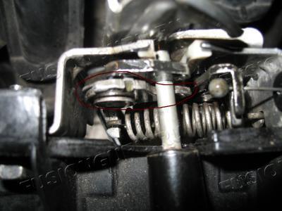

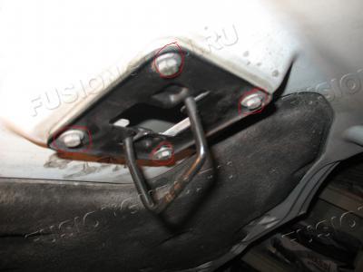

Собственно, что сподвигло: на прошлой неделе при попытке открыть капот и проверить уровни машинных жидкостей, капот не захотел открыватся. То есть онщелкнул, на 1см приподнялся и все, дальше ни в какую, даже до рычажка, который сосвсем открывает капот не добрался. Вот как на рисунке:
Надавив слегка защелкнул обратно (знаю что нехорошо давить, но не ездить же с полу-открытым). Начитавшись советов про "надавить на капот, и при этом посильнее дернуть ручку в салоне", попробовывал - не помогло, решил подождать выходных.
Исправлял так:

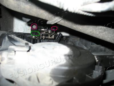

1)залез в яму (замок оттуда неплохо виден)
2)забрызгал все WD-40 и подождал 10-15 мин
3)попробывал руками сэмулировать работу тросика из салона - нащупал шарик на конце троса (обведен зеленым) и потянул за рычажок влево - тот же результат что и при попытке открыть из салона
4)нащупал ту защелку которая "сосвсем открывает капот" - она ходит свободно, то есть капот держит не она
5)решил откручивать петлю которая крепится к капоту. Болты, на которых она держится обведены красным, причем два из них из ямы видны хорошо, а два приходилось нащупывать

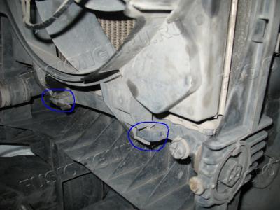

6)чтоб облегчить доступ к замку - снял венлилятор с защелок (обведены синим), разъем даже не отключал, длинны хватило чтобы просто отложить в сторону
7)вот, теперь намного лучше:
8)оказалось достаточно не полностью откручивать крепление петли, а просто ослабить винты
9)осталось немного поддернуть капот и он открылся до положения из которого уже появился доступ к рычажку, который "сосвсем открывает капот"
10)снял замок, промыл средством для чистки карбюраторов и обильно смазал, все закрутил на место и... на третей итерации закрывания-открывания мне пришлось сильно поддернуть руками капот вверх при... Мне кажется, что во всем виноват рычажок обведенный коричневым
петля от капота попадал немного правее, чем ей было нужно, хотя выставлена была четко по центру отверстия, и этот злосчастный рычажок вместо того, чтоб оказаться снизу петли, оказывался сверху. При открытии соотв. не давал капоту окончательно выщелкнутся.
Решилось пододвигание замка до упора вправо (10 итераций закр-откр прошли успешно)

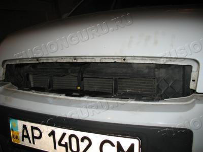

PS Для регулировки и выставления замка рекомендую снять решетку с капота, вот так:
Тогда и замок, и петлю можно ходо-бедно рассмотреть в момент когда капот просто опущщен, но еще не защелкнут - я выставлял именно так.
PS PS снятой решеткой лучше не размахивать особо - у меня с нее посыпались болтики, потом долго собирал ))
