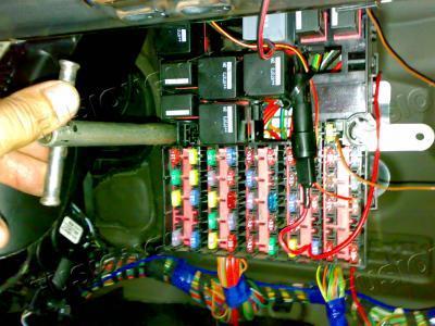

А как подключил? Я бы припаял. У мну тоже гнездо прикуривателя умерло. Лепестки, что прикуриватель хватают, почернели, обгорели и при попытке их подогнуть, отпали, блин.
Re: Прикуриватель...
#62 Сообщение fidel1970 » 01 авг 2011, 19:29
Arsen писал(а):А как подключил?
Кого подключил? Розетку?
Я ж сказал - "+" в цепь педохранителя на доп.розетку F51, "-" на массу.

Судя по фотке, просто голый провод под предохранитель подсунул? Или как-то закрепил? Припаял например.
#64 Сообщение fidel1970 » 01 авг 2011, 22:51
Arsen писал(а):Припаял например.
А нафига? Это ж надо блок хроников снимать или в провод врезаться.
А у мну сёдня лектричество отключали... :pardon:
Arsen писал(а):просто голый провод под предохранитель подсунул?
Ага. :yes:

#65 Сообщение НачТех » 02 авг 2011, 09:33
fidel1970 писал(а):Ага.
Вот тут ты не прав!!! Пару раз включишь в эту розетку "хорошую" нагрузку и пластик блока предохранителей вокруг "подсунул" "поплывет". Контакт должен быть очень хорошим. Ведь токи в розетке до 10-15А. :hat:

#66 Сообщение fidel1970 » 02 авг 2011, 09:49
НачТех писал(а): Пару раз включишь в эту розетку "хорошую" нагрузку...
Хорошая нагрузка будет подключаться в багажниковскую розетку (как у тебя), в перспективе.
А на "бороде" только FM-трансмиттер или коммуникатор. ;)
Так, что нечего заливать двухметровый фундамент под строительство соломенной хижины.
Я вот жду прихода кое-каких девайсов, после установки которых займусь пропайкой ВСЕХ прикрученных соединений.
А пока... некритично. :pardon:
НачТех писал(а):А паяльник - которым вырезал отверстие у тебя на керосине?
Почти. Я его лампой предварительно нагревал. :crazy: :lol:

#67 Сообщение Arsen » 02 авг 2011, 10:51
Нога предохранителя + лишний провод, ослабит прижим ноги предохранителя после того как уберёшь провод. Гнездо предохранителя ты уже, считай, испортил. Будет как у меня.
#68 Сообщение fidel1970 » 02 авг 2011, 12:07
Arsen писал(а):Будет как у меня.
Ладна. Уговорил. Щас переделаю.

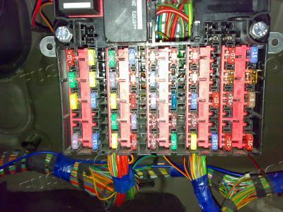

Всё, переделал.

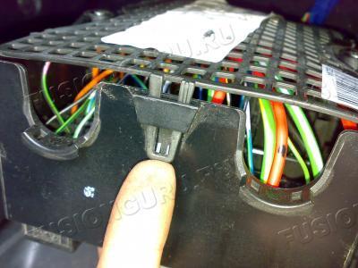

Снял блок предохранителей...
Кстати, защёлки защитного экрана с обратной стороны блока отсоединяются так:
Вскрыл нужные провода, скрутил, спаял, надел термоусадку.

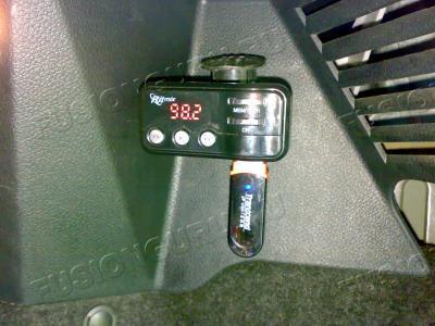

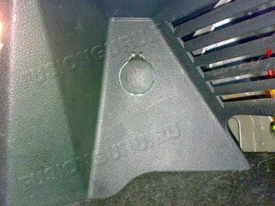

А в процессе прикрутил ещё одну розетку в багажник...
и проверил её работоспособность любимым девайсом. :)

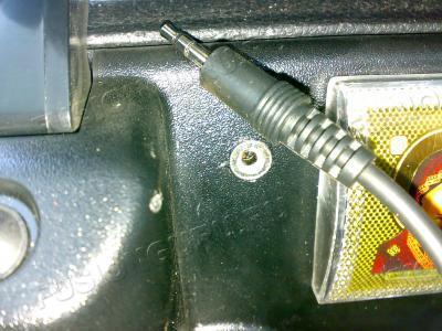

Ну, до кучи ещё переделал и AUX в верхнем бардачке.
Вот.
