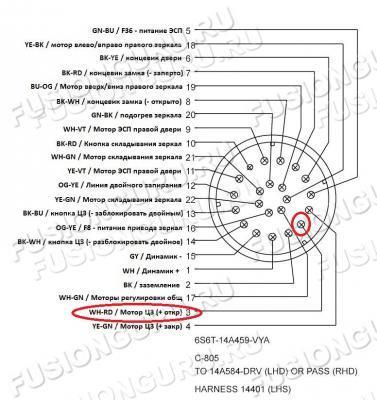

#73 Сообщение *Casper* » 24 июл 2014, 15:36
Измерь напряжение концевика заднего или провода отпирания, когда замки заперты. Должно быть около 1-2 вольт. Если больше - не спит.
Сообщения: 7017
Re: Фонарики в двери
#74 Сообщение SAnat » 24 июл 2014, 15:53
В левой передней двери линия отпирания это оно я так полагаю ?
Сообщения: 42235
#75 Сообщение *Casper* » 24 июл 2014, 15:59
7 и 8 - концевик замка. Заперто - замкнута на массу, когда запетр замок.

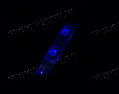

Сегодня попробовал вернуть лампочку в один из плафонов в салоне в результате ГЕМ перестал отдавать 7в "на вежливую подсветку" и стал отрубать полностью через 30 секунд ленту отдельно подключенную через 316/21 к нему и другой плафон со светодиодной панелькой в салоне.
Значит надо просто попробовать подобрать сопротивление в 1 из плафонов в салоне, чтоб обмануть ГЕМ, вот и все. Вечером подберу что-нибудь.

Собственно окончание горения светодиодов в плафонах в салоне при "театральном" режиме света.
Попробовал замерить сопротивление лампочки мультиметром, оно скачет от 0,5 до 70 кОм.
Попробовал разные резисторы от 470кОм до 1 кОм, все работают, но остановился на 1 кОм. Погонял вроде не греется, так и оставил его.

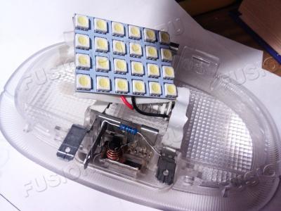

Обращаю ваше внимание ;) , что резистором надо соединять не сами контакты для лампочки в плафоне, иначе переключив режим плафона на "постоянно вкл/выкл" у вас снова засветятся светодиоды в другом плафоне если он в "театралке" , а также на светодиодной ленте подключенной к контакту ГЕМ С 316-21.
Нет вы конечно можете соединить резистором контакты в плафоне, но тогда в каждый плафон придется запихнуть резистор, но мне проще сделать в 1 месте, чтоб работало на все плафоны и диодные ленты.
Резистором надо соединить именно минус "театральный" с плюсом, вот например в заднем плафоне
Конечно можно соединить сам контакт С 316-21 через резистор на плюс.
Выбор номинала резистора остается за Вами, может гуру что посоветуют ;)

SAnat писал(а):Попробовал замерить сопротивление лампочки мультиметром, оно скачет от 0,5 до 70 кОм.
Лампа, 10Вт, 12В = 0.830 А ~ 14 Ом.
Вообще лампа в 70 кОм - это нонсенс.
Резистор должен соответствовать мощности - 10 Вт то бишь. Это дофига. Я ставил 3 резистора по 2 Вт на 47 Ом. Грелись хорошо, но не сгорали и тушили свет. Общее сопротивление вышло примерно 15.67 Ом.
Сейчас собрал плафоны на оптогановских диодах. Ничего лишнего не горит. Безо всяких резисторов. НО! У меня баттсейвер стоит.
Баттсейвер - это реле, стоящее параллельно линии постоянного питания плафона. Почему-то без него светодиоды отказывались тухнуть даже через час после запирания. Хотя линии не взаимосвязаны. Может быть поставить реле параллельно торшерному свету, оно создаст лишнее сопротивление, возможно что его хватит чтобы погасить диоды. Правда щелкать будет. Я чет об этом сразу не подумал.
