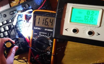

Покупал больше года назад " лампы 18 мм дневные ходовые огни водонепроницаемый парковка внешний глаза ангела" http://ru.aliexpress.com/item/10pcs-Eag ... 42476.html
Voltage:12V
Wattage:3W Номинальное напряжение диодов 12в в машине как известно больше.
Понес на работу выяснять что необходимо установить дабы продлить жизнь светодиодам. Было проведено ряд экспериментов в котором выяснено что мощность светодиодов при 12V составляет 1W а не 3W. Так же выяснено что оптимальное сопротивление необходимо, это 75Ом. В таком режиме они светят ярко, практически не греются и потребляют меньше. Т.е. при использовании этих резисторов при напряжении 15V составит 0.6W. (при подаче напряжения 12V и без использования тивления, светодиод греется и очень даже прилично) Езжу больше года, все диоды в полном порядке, тоже думал про стабилизатор напряжения, но судя по всему справляются с этой функцией успешно обычный резистор.
Voltage:12V

Вот тебе бабка и Юрьев день! А то стабилизаторы тока да напряжения! Сопротивлюху примастырил и полный порядок!! Молодчина!

Спасибо!шериф писал(а):Вот тебе бабка и Юрьев день! А то стабилизаторы тока да напряжения! Сопротивлюху примастырил и полный порядок!! Молодчина!

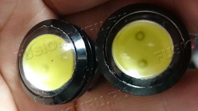

Купил 23мм в другую тачку.
Думал будет ярче http://ru.aliexpress.com/item/1pcs-Park ... wVersion=2
Оказалось святят еще хуже моих 18мм, ток меньше , линза хреновая, вся волнистая и матовая, так что диод не видно, внутри грязь.
Реально подключил к своей машине рядом, светят хуже моих
вот тебе и 23мм.
У меня были просто идеальные линзы, кристально прозрачные, на палец ровно запалированные. Да и ток повыше.
Кароче с китайцами как повезет с продавцом. Но доставка стала радовать последние 4 посылки 2,5 недели шли.
Текс 12в * 0,116а = 1,4вт каждый.
Продавец обещал в описании 4,5вт каждый.
Вот думаю 4,5вт / 1,4 = 3, то есть треть мощи.
Стоит ли замарачиваться ради 160руб, требовать возврата 2/3 цены из-за не соответствия характеристикам.

SAnat,ток у тебя маловат. у китайца написано:
Номинальное рабочее напряжение: DC 12 В
Номинальный рабочий ток: 0.5A
Тебе могут написать, что поднимай ток.
А так вообще показывай измерения и пиши что мало, мол скидывай давай цену пропорционально мощности.
Бывает получается.
