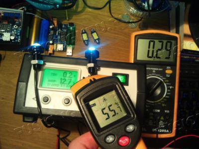

Сообщения: 7021
Re: Дневные ходовые огни.
#475 Сообщение SAnat » 14 фев 2016, 13:00
шериф писал(а):
SotM писал(а):
Это какие именно? Ссылка?
http://ru.aliexpress.com/item/10-X-12V- ... 86218.html Вот такие пришли.
Кто б еще ссылку на проверенные черные дал. Которые точно 700мА
Я и на реальные 9вт согласен :smirk:
Мои суммарно - 12,7 * 0,29 = 3,6 вт (это 2 штуки сразу)
При 12в там явно будет 3вт или 1,5вт штука
Брал эти http://ru.aliexpress.com/item/2x-led-dr ... 39116.html - 18мм
Впринципе зиму отъездил (ставил в сентябре) ничего не сгорело не отвалилось
Стало значительно лучше. НО заказываю диоды щас, думаю надо реальные 9вт вкорячить. А еще лучше 12вт, но проверенных продавцов на 12вт не видал.
Добавлено спустя 4 минуты 32 секунды:
Могу отметить, что внутри резистор понижающий напряжение здорого греется, даже у 1,5вт .
Не знаю как вообще у 9вт будет, хотя должно быть не сильногорячее, может придется под бампер еще аллюминиевые полоски для отвода тепла нарезать.
