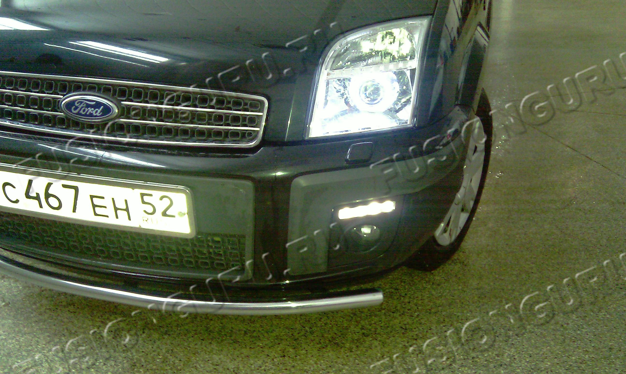

Вообще без проблем.шериф писал(а):А как у Вас светят?
У меня всё также... только без передней трубы.
