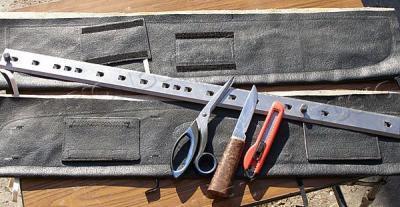

дедавова писал(а):3. На фальшрадиаторные решетки Фьжику изготовил намордничек из двух предметов. В них открываются лючки, они на липучках
получилось аккуратно очень :) из какого материала сделано расскажите подробнее ?

1.Отвечу на вопрос о материале моих намордничков - это старый плотный отечественный дерматин.
Теперь такого возможно и не выпускают. Но заменитель можно найти...
