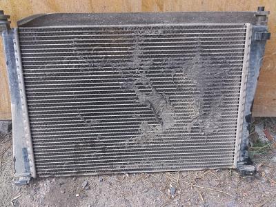

В прошлом году машина грелась летом. Тоже пробовал промывать с шампунем радиаторы, но проблема не исчезла. Решился на снятие и промывку радиатора. Когда снял радиатор, увидел следующее:
Все же убедился, что без снятия радиатора промыть и отбить всю грязь не получится

Не снимая радиаторы кондиционера и охлаждения, все равно полностью не промыть радиатор охлаждения. Фотография выше тому пример. Промывал, но получается, что промывается только радиатор кондиционера.
