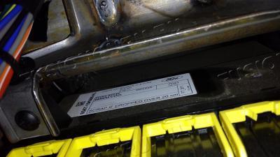

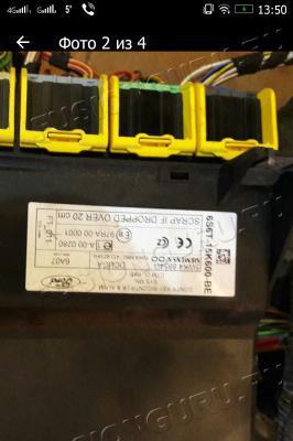

Прочитай на нем надписи. Или сфотай и выложи сюда. Я наизусть не помню. Но если он называется в конце AA, AB, AE - замков нет. AJ - без дисташки, просто центральный. По хорошему тебе надо Bx модуль. Лучше всего BJ или BM - это самые полные в классе.

Он ?

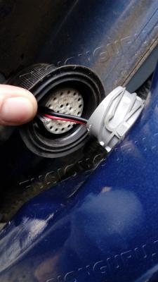

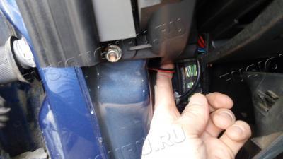

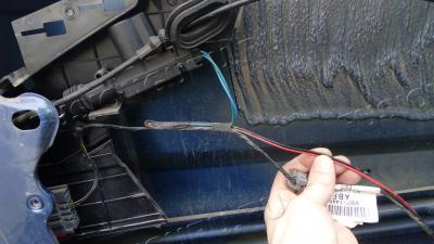

На мой замок подходит всего два провода
какова вероятность, что он электро? )) И возможно ли такое?
А вот так выглядит фишка в двери
Ну и собственно провода выходят из салона сквозь розетку в стойке кузова

Он ?

Проводов замка и контроля нет. Только концы.
AL - есть центральный замок, можно попробовать активировать через ELM-FFN.
Про дисташку вопрос. Точно не знаю есть ли в нем дисташка.
Про замки - снимай разъем с замка, фотай разъем на замке.

Сейчас нет возможности разобрать двери. В моём случае электро-активатор установлен отдельно на двери, а штатно он встроен в замок?

На фото блока четко написано 433 Mhz и обозначение RKE (Remote Keyless Entry)
