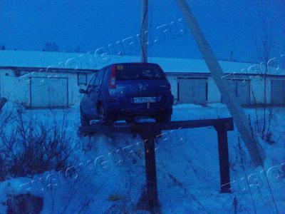

Я тоже сегодня решил проблему стуков в подвеске.
Блин самое неблагодарное дело искать стуки и скрипы в подвеске.
Думал сзади стучит и скрипит.
Во всяком случае ногой качаешь зад за фаркоп идет скрип.
За выхлопную подергал туда-сюда тихо. Значит подвеска.
Осенью присмотрел еще эстакадку рядом в гаражах, минута езды.
Взял лопату, молоток и длинную отвертку.
Расчистил эстакадку.
И заехал, кстате задняя колея машины уже на 1см. передней (передняя со скрипом впритык заехала, задняя свободно чуть касаясь бортов).
Взял отвертку и молоток, за 10 минут быстро обстучал лед на днище, рычаги и стабилизатор спереди и заднюю балку, в общем отбил кучу льда и смерзшегося грунта.
Скрип вылечил сзади этим.
Но стук остался, стук сзади появляется изредка, то есть то нет.
Заметил что при разгоне и под газом нет, под сброс газа появляется, на кочках стучит.
Вспомнил прошлую зиму, колесо было не дотянуто (3 дня тогда искал).
И точняк два колеса почти не затянуты, свободно от руки все 4 гайки крутятся
И оба колеса передние.
А звук как стук сзади
Затянул , наконец тишина.
Вот за что я не люблю стуки в подвеске и гадать , что стучит, фиг найдешь причину. Пока не перепробуешь разное.
