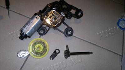

Разобрал сегодня свой привод. Пробег 90000 км, механизм девственно чистый! Зря разбирал. Даже хуже сделал - после сборки стал медленнее ползать. Но причина мне понятна. Я не добавлял новой смазки. А пока возился в перчатках, вытер немного смазки с вала. На днях снова разберу и забабахаю на вал силиконовой смазки.
Одно маленькое замечание. При обратной сборке вал не нужно забивать на место. Входил у меня тяжеловато, я решил легонько молоточком постучать, и у меня развалился механизм шестеренок.
Он на самом деле разборный оказывается. Собрал обратно механизм. Вал вставлял уже только с помощью рук. В конце концов собралось нормально.

Mettler, Саш, вот отдельное спасибо за фото чистого механизма!!!!
Теперь я понимаю, что мне срочно надо разбирать свой обратно и раскоксовывать медную втулку, - она вовсе не на валу должна сидеть!
Надеюсь, колечко 14 и втулку 13 не потерял? Их на фото не видно.
Теперь по проблеме "трудного хода". Я не думаю, что отсутствие смазки помешает этому механизму работать. Не стоит еще раз разбирать его целиком. Возможная причина, - перекос механизма относительно заднего стекла.
Попробуй ослабить три болта на 8, те, что крепят механизм к двери через резиновые амортизаторы, и дать ему поработать, а потом затянуть полегче.

il67 писал(а):Mettler, Саш, вот отдельное спасибо за фото чистого механизма!!!!
Собственно, я ничего там не мыл. Чистота механизма и погрутость крепежного ушка (на фото нижнее слева) наводят меня на мысль, что предыдущий владелец уже менял механизм.
il67 писал(а):Теперь я понимаю, что мне срочно надо разбирать свой обратно и раскоксовывать медную втулку, - она вовсе не на валу должна сидеть!
Колечко и втулку 13 не потерял, они просто в кадр не попали :) А медная втулка 12 у меня осталась после разборки сидеть в корпусе. Я так полагаю, что это направляющая, поэтому она там и должна быть (т.е. не на валу, а именно в корпусе).

sbob писал(а):Илья, как я понял, моторчик не меняет направления вращения, а туда сюда получается за счет хитрых шестеренок. Так?
На самом деле моторчик меняет направление вращения. Это происходит за счет хитрой большой (желтой) шестерни. На обратной стороне есть 2 контактые медные полосы (одна замкнутая, а другая нет). При вращении в определенный момент происходит смена полярности, и моторчик начинает крутить обратно.

Mettler писал(а):На самом деле моторчик меняет направление вращения. Это происходит за счет хитрой большой (желтой) шестерни. На обратной стороне есть 2 контактые медные полосы (одна замкнутая, а другая нет). При вращении в определенный момент происходит смена полярности, и моторчик начинает крутить обратно.
А вот этого я не заметил. Я несколько раз подключал механизм с одной только желтой шестерней и она все время делала полный оборот в одну сторону!
Добавлено спустя 5 минут 28 секунд:
Хм.... а ща вспомнил, что на одной бороздке (дальней от центра) действительно было пространство не тронутой смазки. Мож и правда, железный кривошип тормозит желтую. Вот только как при этом контакты переключаются?

А может моторчик никаких полярностей не меняет, все время крутит в одну сторону, а вся контактная группа нужна только для остановки дворника в нижнем правом положении? Ведь не просто так он останавливается только в одном положении все время?

#213 Сообщение Mettler » 08 май 2013, 22:41
Смотрел другие фотки, не только у меня ушко погнуто. Наверное, так и должно быть.
Я возьму свою уверенность на счет принципа работы обратно :o Меня смутил прерывающийся контакт (на бОльшем радиусе). Если бы моторчик менял направление, то с шестренями можно было бы замутить попроще (не делать колено).
Но, под шестерней находится 3 контакта. 2 из них равноудалены от центра и движутся по одной ближней окружности. Т.е. получается, что они все время замкнуты между собой. А третий имеет прерывающийся контакт. Поэтому я подумал, что когда третий контакт выходит из цепи, происходит смена вращения. Только почему, я не могу допереть :mda:

Вроде допер. :) Получается, что действительно не меняется никакая полярность. Один из ближних контактов (по меньшему радиусу) - это минус. Два других - плюсы. На дальний контакт все время подается напряжение, но он не замыкает цепь, когда находится в области без медной полоски на шестерни. Мы с переключателя подаем напряжение на другой плюс (ближний), который нужен для начала движения, чтобы дальний контакт замкнул цепь. Ну и дальше понятно.
