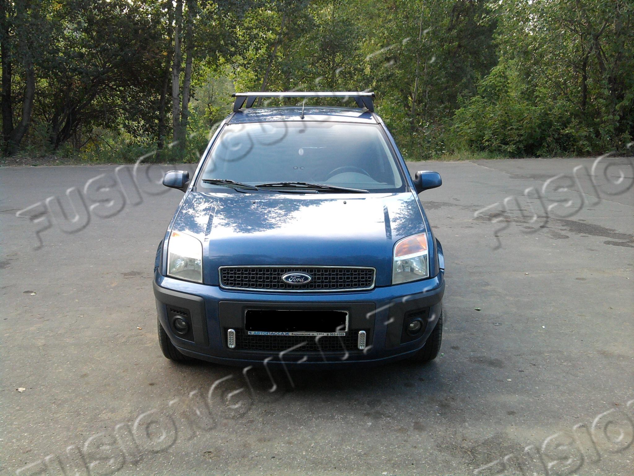

fidel1970 писал(а):Почему всё время сбоку? Вот... несбоку. :)
Добавлено спустя 1 минуту 49 секунд:
Из окна фотку надо?
Добавлено спустя 4 минуты 53 секунды:
СУПЕР!!!

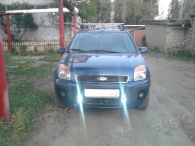

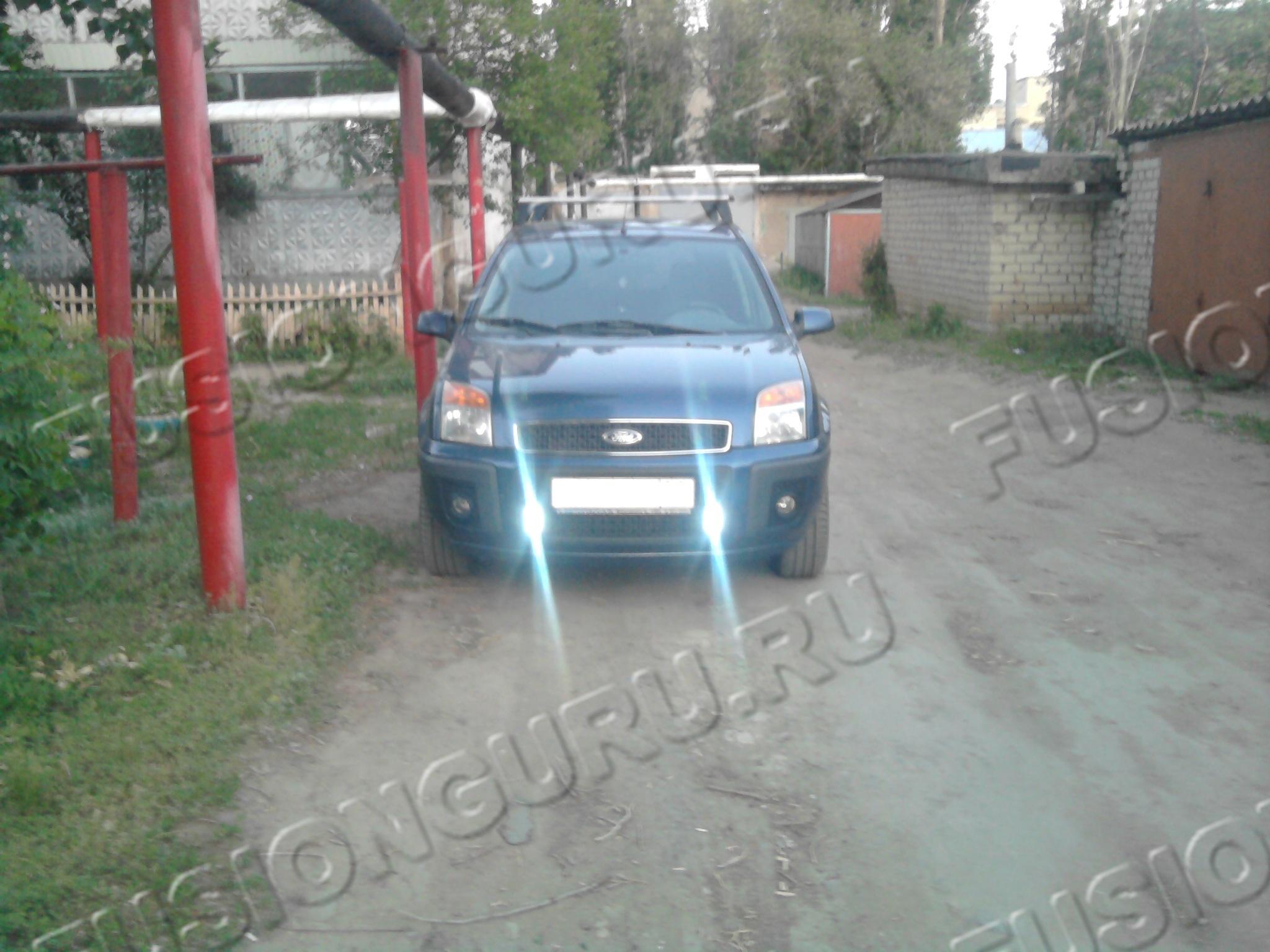

#216 Сообщение Sanek770 » 17 май 2012, 19:47
а я вот так сделал!!!
Re: Дневные ходовые огни.
#217 Сообщение fidel1970 » 17 май 2012, 20:34
Sanek770, а включить?
Добавлено спустя 4 минуты 42 секунды:
Ээээх, тебе бы вот сюда эти огонёчки подошли....
... если б, конечно, такую накладку на бампер приобресть. :rolleyes:
#218 Сообщение Sanek770 » 17 май 2012, 22:29
ну вот как то так...
