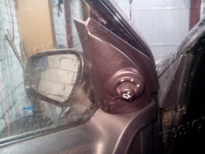

Можно начать со снятия внутренней накладки зеркала.
Отсоединяем разъём.

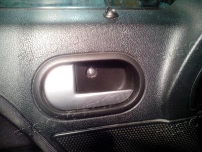

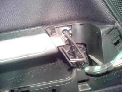

Откручиваем внутренную ручку двери.
Снимаем накладку поручня.

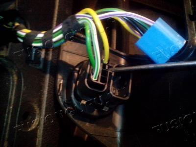

Отсоединяем разъёмы кнопок стеклоподъёмников.

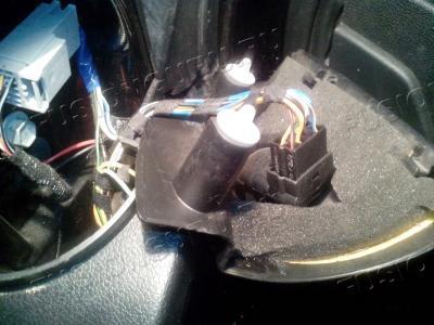

Затем демонтируем сам поручень.

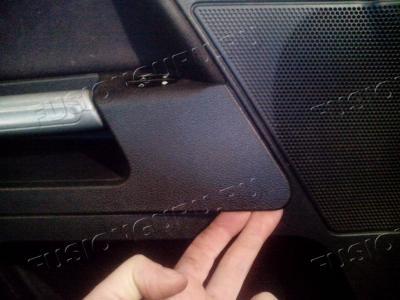

Снимаем пластиковую облицовку двери предварительно отжав защёлки с обратной стороны ручки.

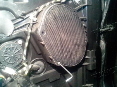

Откручиваем динамик.

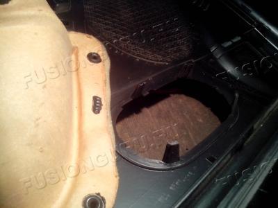

Отсоединяем разъём двери...
... и протаскиваем пучок проводов через отверстие для динамика.

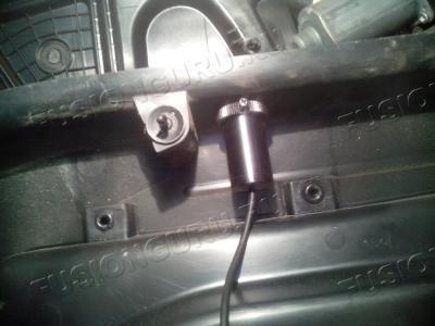

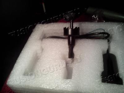

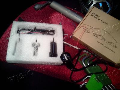

Далее разбираем коробочку с фонариками.
Достаём имеющуюся в комплекте фрезу.

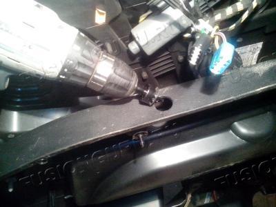

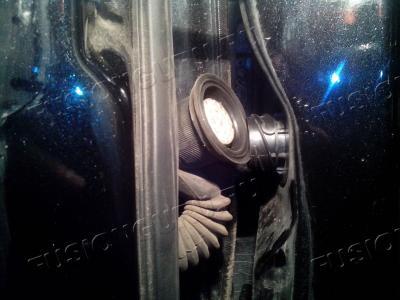

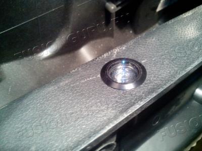

И вырезаем отверстие под фонарик в нижнем торце облицовки двери.
Устанавливаем фонарь.

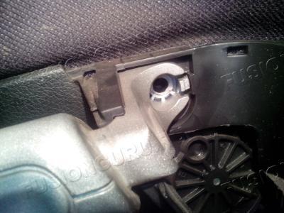

Затем осществляем подключение девайса.
Берём плюс с любого из двух проводов кнопок стеклоподъёмников - либо с зелёного с синей полосой, либо с зелёного с белой полосой.
Минусы - чёрные провода.
Управляющий провод подключаем к концевику двери - тонкий чёрный провод с жёлтой полосой (в пучке от разъёма двери).
Собираем карту двери и любуемся результатом. :)
