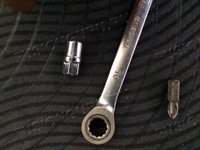

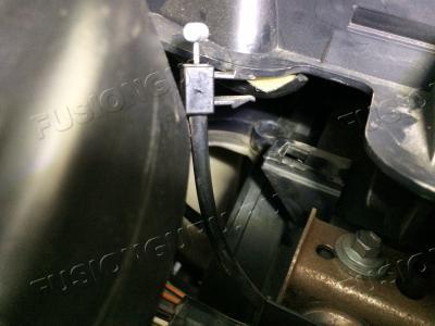

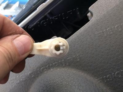

Я снимал педаль газа для замены салонного фильтра, поэтому мне проще было туда залезть наверное. Защелкивал рычаг вместе с помощником. Я длинной отверткой прижал заслонку к корпусу а помощник придавил рычаг через бардачек в центре панели . Но защелкнуть рычаг получилось только после того как открутил привод заслонок под правым бардачком( т.е. по сути надо было ослабить трос, иначе он натянут и не получается попасть по шлицам).
