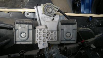

Треск стекла пассажирской двери
Всем привет! С самого момента покупки машины (прошлое лето) меня мучает проблема. Сначала было поровну, зимой не открывал окно, а сейчас уже достало.
После опускания стекла двери переднего пассажира во время езды появляется треск какой-то. Окно закроешь - пропадает. Откроешь появляется. Дверь еще не разбирал, жду выходных. Может кто-то сталкивался с подобным? Что там может трещать?

Re: Скрипы и другие непонятные звуки.
Нижний пластиковый фиксатор стекла на подъёмной планке сломался... у Каспера где-то фотки были.Mettler писал(а): Что там может трещать?

А вот... нашёл - http://www.fusionguru.ru/photogallery.php?album_id=103
А тут он про этот фиксатор/шип объяснял - http://www.fusionguru.ru/forum/viewtopi ... 950#p75950

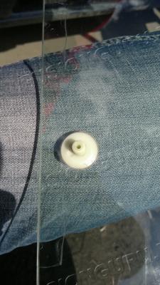

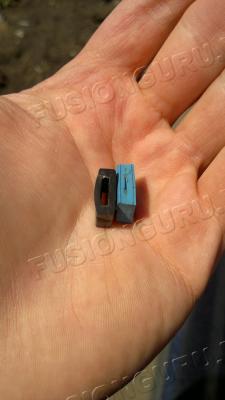

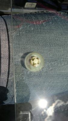

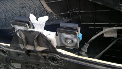

Сегодня разобрал дверь и выяснил, в чем причина моих шумов. Фиксатор целёхонький стоит. Оказывается, на одном из металлических ушек не было резиновой прокладки. Стекло упиралось в металл и при движении на неровностях постукивало об это ушко.
Взял прокладку от сантехники (раковины), вырезал по образцу и поставил (черная - оригинал, синяя изготовленная).
Попутно сделал фото с двух сторон фиксируещего шипа на стекле (мало ли, вдруг пригодится).
