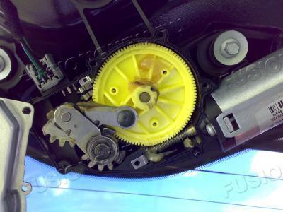

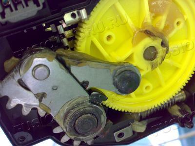

Представился случай заглянуть в механизм привода заднего стеклоочистителя...
Девственная чистота родной смазки. :)
И это на пятом году жизни машинки...

А грязь набивается на вал, что под желтой шестеренкой :P
Витара 1.6 2wd
Re: Окончание пьесы об очистке механизма заднего дворника.
#163 Сообщение fidel1970 » 24 июл 2012, 11:00
sansan писал(а):А грязь набивается на вал
Нету там никакой грязи... даже пыли нет. :)
Снова разбирать не буду... и не проси! :crazy:

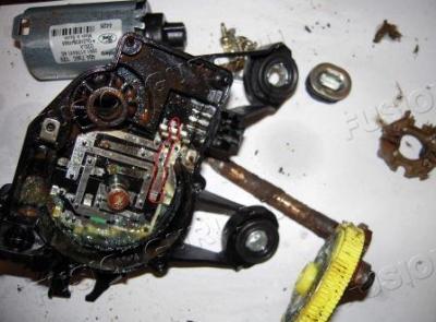

Снял алюминиевую крышечку. Заржавело всё насмерть. Вал дворника удалось выбить только молотком. Накрутил на резьбу гайку и держа в руке редуктор лупил молотком по гайке. Удара с 20-го вал начал двигаться и в конце-концов вылез. На фото видно до какой степени он корродировал.

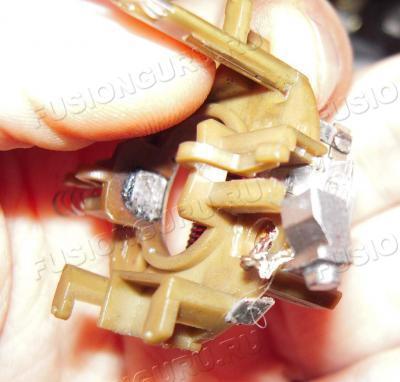

Дальше веселее - металлические шестеренки не двигаются вообще. Лью WD-шку, жду - бесполезно. Замачиваю на ночь в средстве от ржавчины - ржавчина сходит, шестеренки не движутся. Беру молоток и сильно стуча по рычагу, пару раз загоняю шестеренки в одно крайнее положение, потом в другое. Ничего не меняется. Беру тонкое зубило и сбиваю соединяющую оси металлических шестеренок пластинку сначала с вала дворника, потом с оси второй шестеренки (Обратите внимание - это именно ось, а не заклепка. Я её чуть не высверлил). Вот именно ось 2-й шестеренки и закисла намертво. Потом выбиваю зубилом вторую шестеренку со второй пластинки. Всё чищу/смазываю, собираю в обратном порядке, далее чищу вал от ржавчины, чищу пластиковую втулку вала. Гляжу под желтой шестерней - там довольно чисто, просто чищу шкуркой 3 медных контакта. Далее снимаю статор электродвигателя, осматриваю ротор - одна пластинка пригорела, одна угольная щетка пригорела (на фото слева) и заподлицо вплавилась в держатель.
Вторая щетка в норме. Отжимаю металлический фиксатор, тяну пружинку - не идет, тоже вплавилась. Беру паяльник, грею угольную щетку, вытаскиваю сначала пружинку, потом пригоревшую щетку. Надфилем равняю канал щетки, подтачиваю саму щетку, смазываю боковинки, ставлю щетку на место, поджимаю пружинкой - щетка двигается нормально. Шкуркой размера Р2000 чищу пригоревшие медные пластинки на роторе. Собираю двигатель, подаю 12В - работает. Далее - сборка. Набиваю втулку вала дворника силиконовой смазкой, смазываю сам вал, шестерни и все прочие трущиеся поверхности, включая те, что на алюминиевой крышке. Собираю, закрываю, подаю питание (если держать пластиковым штырьком вверх - крайний левый штырек +12В, крайний правый - масса) - всё работает ОК. В принципе, там восстанавливается практически всё, в т.ч и шестеренка при помощи формы из пластилина и эпоксидки. Хотя не всегда трудозатраты оправданы, часто проще - купить б/у.

fidel1970 писал(а):Представился случай заглянуть в механизм привода заднего стеклоочистителя...
Вчера заглянул тоже, можно даже не фотографировать - абсолютно такая же картинка, только смазки чуть больше.

Мне от предыдущего хозяина достался очень проблемный моторчик. И в нем нет куска контакта, который на фото показан красным. Что делать? Как его восстанавливать? Без него же никак?

Вид механизма на этой фотографии инстинктивно заставляет снять шляпу и принять за упокой....

Та это не мое фото, но у меня все почти также. Вот тока нет контактика этого, который красным отмечен. А про упокой я уже думал, найти тяжело такой в просторах инета на Украине. Вот.
Короче не дождавшись ответа, припаял я проводок вместо не хватающего элемента, все собрал - работает! Смазывал ЛИТОЛом. Правильно выбрал смазку или что-то другое посоветуете?
Вообще-то, это мой примус. Он починен и уже 2-й год исправно работает. Хотя одну из графитовых щеток придется следующей весной менять.

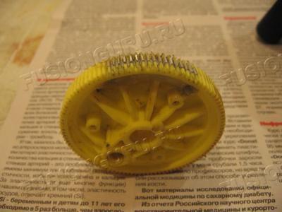

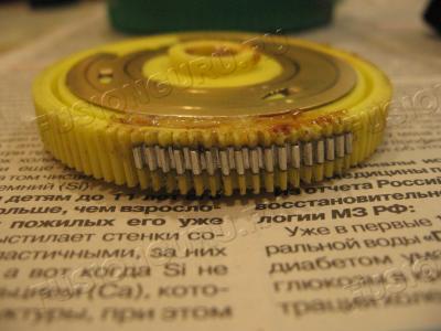

Всем хорошего настроения! У кого грязи в редукторе нет и кто обошёлся чисткой, тех поздравляю! Если же зубья жёлтой шестерни срезало, то возможен такой вариант...
Вставка вплавлена в паз и залита термоклеем
Вставка дюраль, проточка ножовкой по металлу

VITALIYF, очень мелкие фото. Как я понял, Вы каким-то образом восстановили шестерню? А каким?
#180 Сообщение fidel1970 » 28 янв 2013, 22:17
il67 писал(а):очень мелкие фото
Поправил.
il67 писал(а):А каким?
Полоска металла... загнутая по профилю зубьев.
