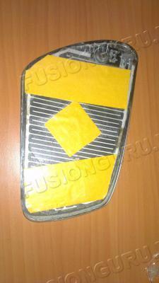

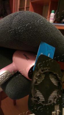

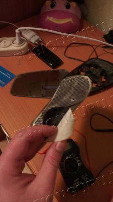

1. Отогреваем на фене зеркала и отсоединяем крепёжную пластину:
![](/../photo.php?photo_id=6964)
2. Отогреваем и отдираем спиральный слой от зеркала:
![](/../photo.php?photo_id=6965)

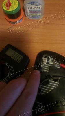

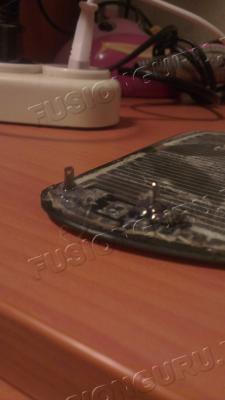

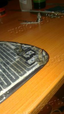

3. Обнаружить место дефекта легко - спираль в месте "не контакта" гораздо темнее. Добраться до места контакта сложнее - стачивая по микрону слой за слоем добираемся до проводника.
![](/../photo.php?photo_id=6966)

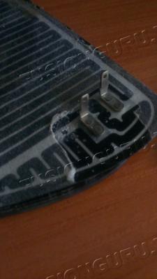

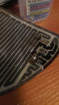

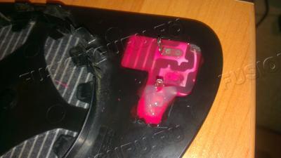

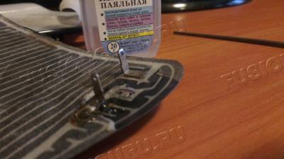

4. Отпаиваем "папу" и припаиваем "его", в место контакта, которое до этого подготовили.
![](/../photo.php?photo_id=6967)
![](/../photo.php?photo_id=6968)

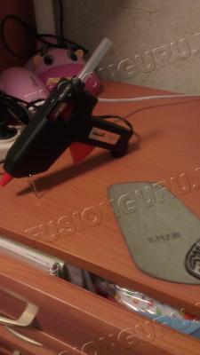

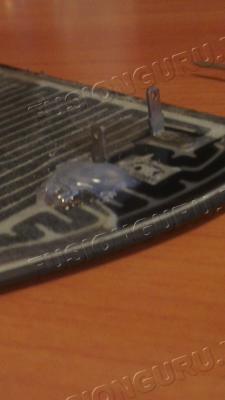

5. Понимая, что вся эта "конструкция" держится на честном слове, проклеиваем термоклеем.
![](/../photo.php?photo_id=6969)
![](/../photo.php?photo_id=6970)
6. Наклеиваем крепёжную пластину и проверяем сопротивление.
![](/../photo.php?photo_id=6971)

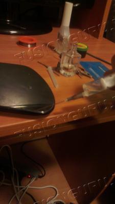

7. Для исключения попадания влаги и прочего ... на контактную группу - заливаем сверху обычным лаком для ногтей.
![](/../photo.php?photo_id=6972)

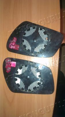

9. Далее левое зеркало!
Принцип тот же: греем феном, отдираем, смотрим, паяем. Но, тут, состояние контактной группы оказалось гораздо хуже - оба "папы" были безконтактны!
Паять пришлось "вслепую", проверяя постоянно тестером надёжность контакта.

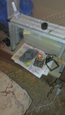

Рабочее место:
![](/../photo.php?photo_id=6974)
Припаянные "папы".
![](/../photo.php?photo_id=6975)
10. Опять термоклей.
![](/../photo.php?photo_id=6976)

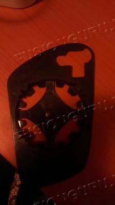

11. Меняем форму на крепёжной пластине для контактной группы надфилем.
![](/../photo.php?photo_id=6977)

Оба зеркальца готовы!
