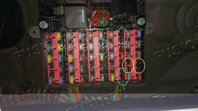

Подскажите, обогрев зеркал и заднего стекла имеют общий предохранитель?
Что то не пойму, почему зеркала не отогреваются. Может у меня и нет, в комплектации обогрева зеркал?
Сами зеркала ещё не пробовал снимать, т.к. боюсь на морозе защелки сломать...

Antigen7, есть общий и отдельный на зеркала.

*Casper* писал(а): есть общий и отдельный на зеркала.
Вот спасибо! Пойду проверять...
Сообщения: 42223
Re: И снова про обогрев зеркал з/в
#116 Сообщение *Casper* » 05 янв 2013, 15:23
F26 общий
F32 только зеркала

#117 Сообщение Antigen7 » 05 янв 2013, 15:48
В ходе проверки выявлено, что отсутствует куча предохранителей!
Я правильно понимаю, без F42 и F43 обогрева у зеркал не будет?
И почему отсутствуют F11, F51 и F19 ???
Сообщения: 42223
#118 Сообщение *Casper* » 05 янв 2013, 15:51
F42 и F43 - обогрев лобового стекла
F11 - дневной свет (не для россии)
F19 - аналогично
F51 - задняя розетка. У вас ее нет

#119 Сообщение Antigen7 » 05 янв 2013, 15:55
М.М.М.М.....
F32 в норме... Заднее стекло отогревается хорошо...
Видимо дело не в предохранителях.
Сообщения: 42223
#120 Сообщение *Casper* » 05 янв 2013, 15:58
Получается, что да.
