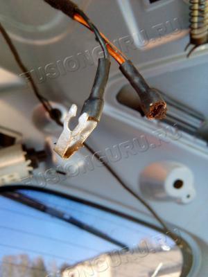

Контакты были замотаны изолентой и уложены внутрь двери, под изолентой это:

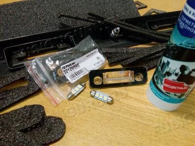

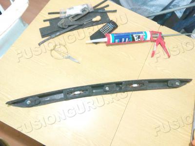

Пошёл по описанному ранее в этой ветке пути: сделал прокладки из вспененного полиэтилена, посадил их на герметик.
Фонари поставил польские Polcar 3212959E, обошлись в 454 рубля за оба, и светодиодные лампы известной фирмы noname по 60 рублей за штуку.

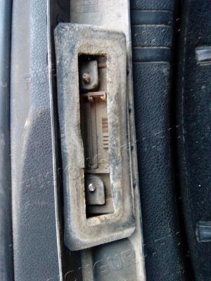

Место, где у всех гниют контакты я тоже герметиком залил. Получилось эдакое:

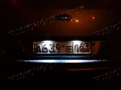

Результат (общий план):
