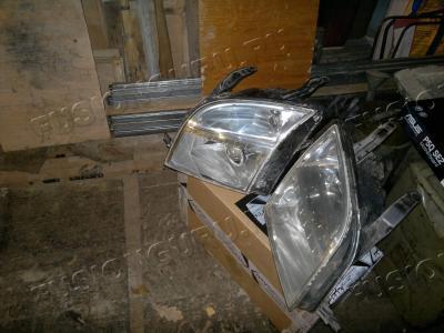

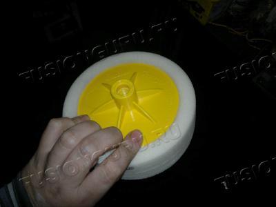

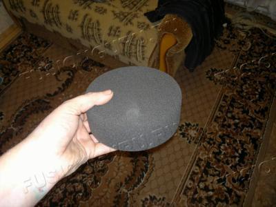

- Сообщения: 42211
Re: Передние фары изрядно поцарапаны.

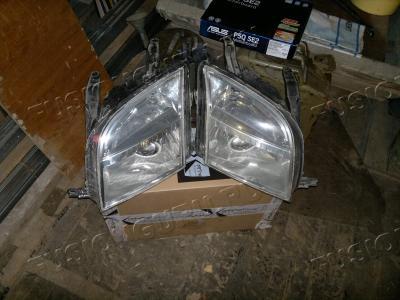

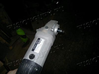

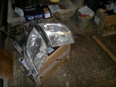

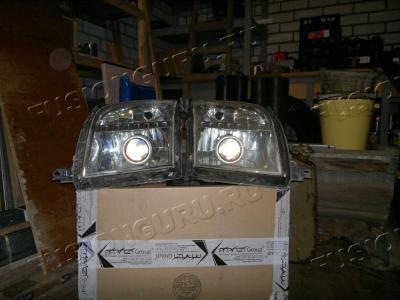

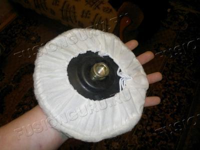

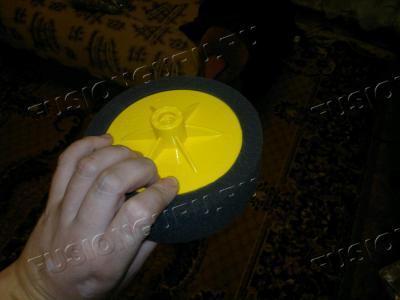

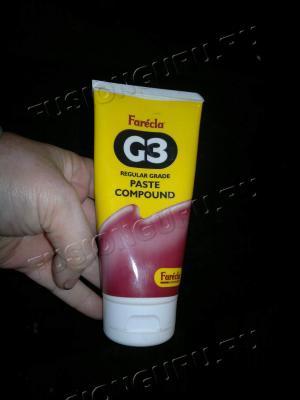

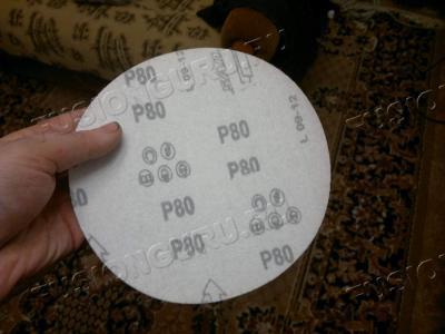

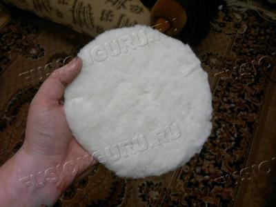

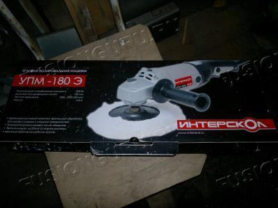

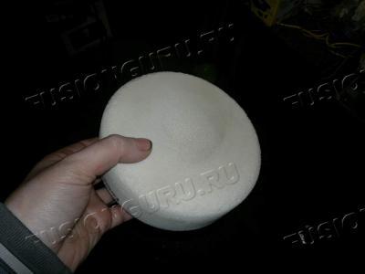

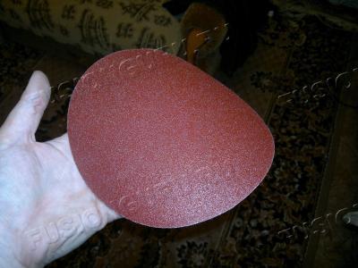

Вот и я освоил это волшебство.
Что сказать. Самому результат приятен. Свету стало больше, а ксенон со стороны выглядит как яркий габарит. Днем вообще не понятно включен он или нет. Но стоит опустить бошку, как искры из глаз точно скажут что включен
Освоил - делись! Чем полировал, какие пасты юзал... кто тебе фарки держал?*Casper* писал(а):Вот и я освоил это волшебство.
Давай, рассказывай...
- Сообщения: 42211
fidel1970 писал(а):Чем полировал
fidel1970 писал(а):какие пасты юзал...
Грубую работу и окрайки - сам себе держал ногамиfidel1970 писал(а):кто тебе фарки держал?
А мелкую и финишную - прямо на машине. Бампер скинул и вперед.
